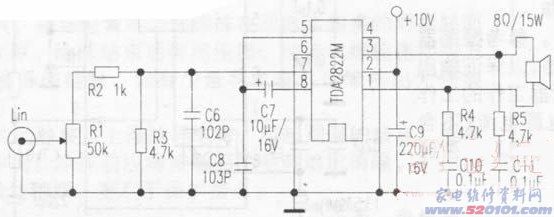

用TDA2822芯片作BTL功放电路分析(图)

TDA2822是一块双路音频功放集成电路。特点是效率高、耗电小、静态工作电流也只有6mA,电源电压在1.8V~15V范围内部可以正常工作。电路内设有短路保护、过热保护、电源极性接反、地线偶然开路和负载泄放电压反冲等保护电路,工作稳定并且安全可靠。
TDA2822的①和③脚直接接扬声器的两端,第②脚接+10V的电压,本电路将功放电路接成BTL输出,这种接法可以提高输出功率3~4倍,同时也可以改善音质,降低失真。
