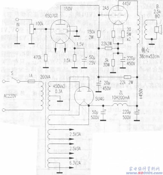

2A3源自美国RCA公司,其输出功率在3.5w左右。本机选用一级电压放大直耦推动2A3,前级放大采用南京牌上世纪60年代产6SQ7GJ电子管。整机电路见下图。
6SQ7GJ阴极旁路电容容量选择在40uF-50uF。2A3阴极电容选用220uF/450V。在2A3阴极与前级退耦电容处加接了一只22k 2w的电阻,兼作电源泄放电阻。
