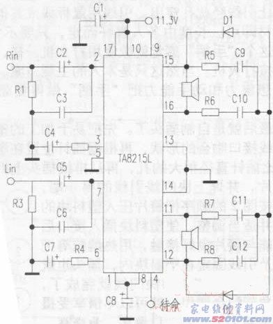

笔者动手做了一款小功放,电路核心是一块型号为。TA8215L的集成块,外围元件比较少,电路见图。
电源变压器功率在20W以上,次级输出12V,集成块的第④脚是待命端,接高电平,电路才能正常工作。电路工作电压可为8V~15V。
