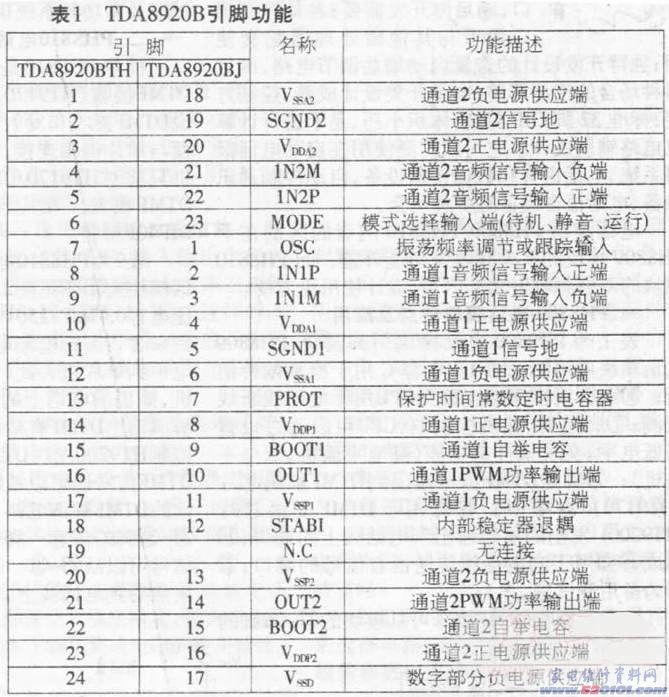

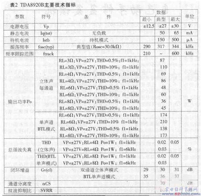

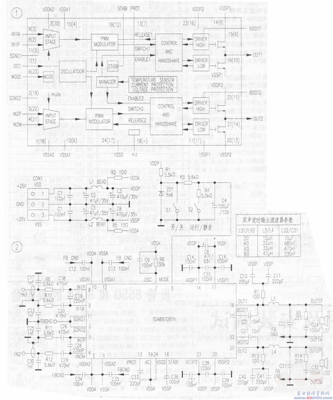

TDA8920B是Philips公司2004年推出的2x100W的单片数字功放,具有
过压(OVP Over Voltage Protection)、欠压(UVP Under Voltage Protection)、芯片过热(OTP Over Temperature Protection)、过流(OCP Over Current Proteetion,包含正常的过电流、负载短路和对电源短路1、正负供电电源不平衡(UBP UnBalance Protection)、启动时功率级存在的对负载或电源的短路(WP Window Protection)以及静电放电等十分完善的保护,工作频率还可以由外部时钟控制,同时具有接通或断开时无杂音以及静音和待机模式等功能。有24个引唧HSOP24扁平双列封装的TDA8920BTH和23个引脚DBS23P单列封装的TDA8920BJ,图1为内部结构方块图(括号内为TDA8920BJ引脚编号),各引脚功能见表1,典型应用见图2,主要技术参数见表2。
