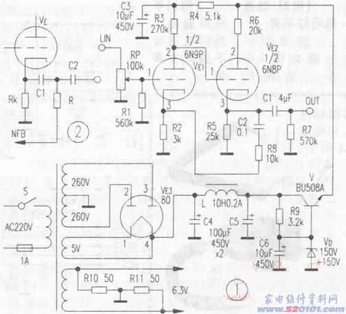

线路见图1,输入级电压放大是用高u双三极管6N9P(国外型号为6SL7)的共阴极放大电路,由于电压增益较高,阴极电阻不设旁路电容,则Ve1有本级电流负反馈,使失真减小。6N9P的u=70,它的特点是音色清澈、华丽、娇艳,音场宽阔,动态凌厉,当屏极电源电压较高时表现更佳。国外名机常用此胆作输入级小信号放大。Ve2是阴极输出器,采用中u双三极管6N8P,此级虽无电压增益,但输入级增益有较大的裕量,本机仍有充沛的能量激励后级功放。Ve2还作为缓冲级将前后级隔离开来,同时使输出阻抗降低,使前级和后级功放匹配得更好。
本机设有大环路负反馈,反馈电压从Ve2的输出端引出经电阻R8送至Ve1的阴极,反馈量约4dB~6dB。大环路负反馈的反馈电压引出形式有两种,图1输出电容只有一只,反馈电压经C2引出,此种接法只有C1影响放大器的音色和频响等,校声也较容易。另一种接法见图2,反馈电压从C1、C2之间引出,C1、C2对放大器的音色、频响等都有较大的影响,校声时C1、C2要配合选用,并且C1的容量要小于C2的容量。
焊接完毕要进行调试和校声,Ve1的阴极电压有1.5V~1.8V,Ve2的栅极(也是Ve1的屏极)电压有80V左右(不超过100V),阴极电压比栅极高3V-4V,作为偏压即可。阴极电压偏低时如果适当加大阴极电阻的阻值,压降就会增大。试听后再根据自己的需要调整负反馈电阻R8的阻值,使音色的浓淡台乎要求。
此机适用于晶体管功放的放音系统或300B胆机功放的放音系统,若是用在胆味不错的胆机功放系统,则胆味太浓。改进的方法是将Ve2改用6N6,因为6N6的音色比较中性,此时低音的表现会更好。因此在装机前先考虑此机的放音系统的情况,再确定Ve2是用6N8P还是6N6。
