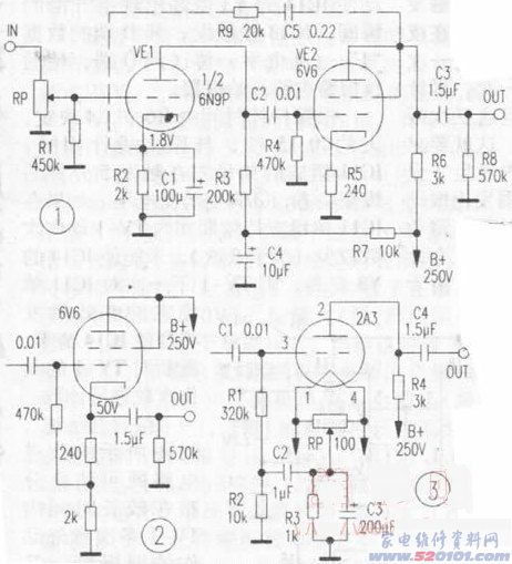

小功率的功放管型号有多种,如6P1、6P3P、6V6、6F6、EL34、6N7P,甚至2A3等,它们的声底和音色各不相同,部可用来作胆前级的输出管。胆前级放大器的输入级用电压放大三极管的共阴极放大线路,输出级用小型功放管单端输出的电路即可(见图1)。输入级放大管可用6SQ7、12AX7、12AU7、6N3、6922、6N8P、6N9P或五极管6J18P等。当采用不同的电压放大管时,音效有不同的表现。
图1的输人级VE1是三极管的共阴极放大电路,自给偏压,进行电压放大。VE2是功放管A类单端输出的电路,自给偏压,并接成三极管的形式,使内阻更低,音色也更柔顺、甜美,阴极电阻未设旁路电容,故有本级电流负反馈,使失真也低。音频信号从屏极输出。屏极工作电压200V-300V,屏极负载电阻(R6)阻值2k-6k,均能正常工作。
电路中VE1和VE2用管的搭配非常重要,当VE1采用高u管6N9P或五极管6J8P,VE2用6V6时,动态大,音色艳丽,乐声厚润柔和。若用12AX7和6N6搭配,由于12AX7和6V6都是音乐型的电子管,此时音乐味浓郁,但不及VE1用6N9P那么鲜艳、活泼。VE1用6SQ7时,音乐细节更丰富、清晰、韵味浓艳。VE1换用6922或6N8P后乐声更雄浑、厚实。当VE2用6P3P(6L6)时,韵味也不错。
若输入级用SRPP线路,放大管用6N3、6N8P、6N9P等,可使放音效果发生较大的变化。VE2还可以从阴极输出,只起阻抗转换的作用,使输出阻抗降低,并将前级与后级功放隔离,以减少相互干扰(图2)。此时乐声更厚润,低音量感更足,但没有屏极输出时的亮丽。还可以加入环路负反馈,见图1中的虚线部分,从VE2的屏极引出反馈电压送到VE1的阴极,反馈量大小可通过调整R9的阻值来确定,加入环路反馈后乐声更柔和、顺滑,但瞬态会变慢。
输出级VE2还可以用直热式三极功放管2A3,线路见图3。工作在A类,自给偏压的工作方式,灯丝电路中有平衡电位器RP以抑制交流声。从阴极通过C2至栅极有少量的正反馈,能使低音的量感更足,低音更强劲。
