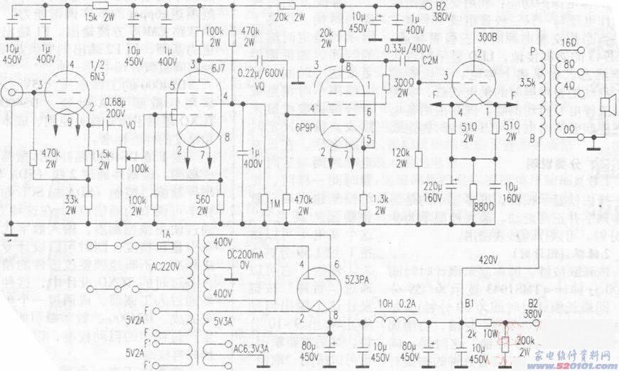

笔者设计一款300B功放电路,并选用优质元部件组装,经煲机一个月,配以灵敏度90dB的音箱放音,效果令人满意。
电路如图所示,前置放大前加了一级6N3缓冲级,前置放大用6J7,电压放大用宽频带管6P9P,功率管300B的输出牛选用曙光牌3.5K30A的品种。
