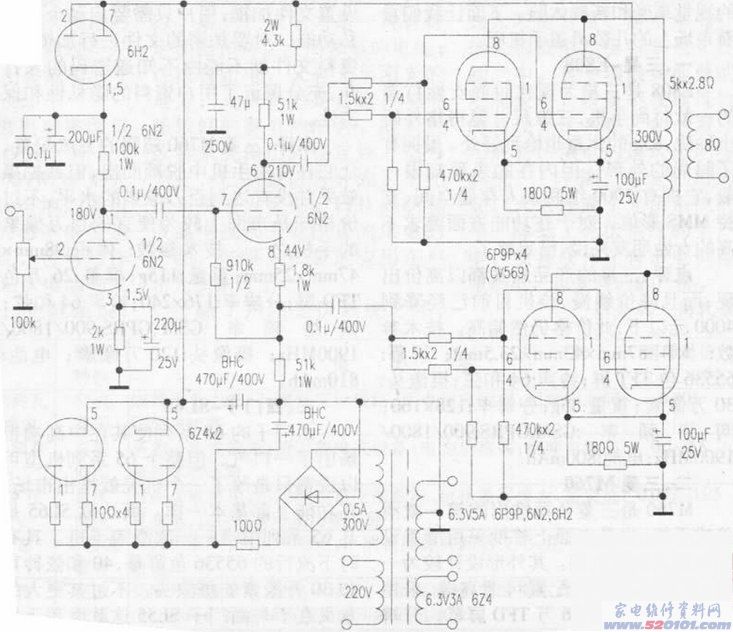

6P9P是一种经典的推动功率放大管。标准状态工作参数为:Uf6.3VIf0.65A、Ua300V Ia 30mA、Ug1-3V、S 12mA/V,相关参数:Csr 13pF、Csc9.5pF、Ua max330V、Pamax 9W、Ufk max±100V、Rg1 max 500k。6P9P内阻较高,并联推挽三极管接法时,输出变压器一次侧P—P交流阻抗为10k。以本电路实装为例,输入端馈入1V音频电压时,末端负载可获得10W不失真功率。
倒相级为负增益,一般考虑平衡,调整增益量在0.7为宜。6P9P并联推挽状态下,输入负压绝对值约在8V左右,故6N2做电压放大,推动部分放大量控制在50-70倍之间。此时非线性失真不大于3%。
电路中6H2(6ALS)可不用,或换一只小电流大电感量的E型扼流圈代替,以便获得不同的声底,隔离串扰噪声。
在分体结构下,电源选择了“前石后胆”的接法,晶体管部分用桥式整流,大大减化了变压器的高压绕组工艺难度。晶体管整流后经过专门整流胆管作二次滤波,不但有延时防冲击作用,从音效上讲町取得一种既柔且刚的不俗表现。
整流回路中100Ω电阻是防冲击电阻,10Ω电阻是均流电阻。
需要强调的是,6P9P每声道每臂的栅漏电阻需各管单独串入1.5k的防振电阻,否则将自激不能工作。并管后,每声道S将增大至24mA/Vx2。除了上述步骤必须保证外,焊接时相关元件和接线要紧贴各管脚焊片搭棚,做到走线最短,整个电路中元件能减则减.尽量去掉自激的潜在影响。
倒相部分有可能因管子的离散性差异产生的寄生电容引起高频信号在正负半周例相时不对称,产生失真,带来听感上的生硬粗糙感。解决的方法是在6N2的⑥脚处,接一只20pF左右MKP高品质小电容到地,以取得平衡,防止高频劣化。
本电路在屏压Ua 300V时,Ia在40mA上下波动,工作状态近于甲类。带载条件下,用信号发生器输入1V连续正弦波,在-3dB范围内,从35Hz到50kHz之间频响从示波器上观察,非常平坦。输出变压器取自四川“凯立”牌成品,P-P10k,功率裕量每只约有15w。调试时未用大环路负反馈即可正常工作,故图中也未画出。说明设计试装合理。
