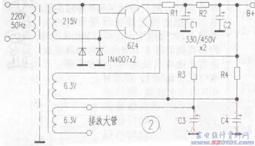

该机电源变压器使用R牛,初次级之间加丁屏蔽层。其整流采用电子管6Z4,2个330uF的大容量红宝石电容做滤波,提高了阳极电源的品质,重放的音质也更温暖、更松润。

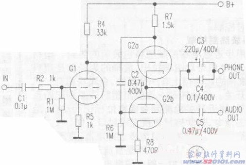

708A的工作原理图如图1所示,第一级是共阴极放大器,第二级是变形的SRPP线路。而
且两级放大器之间采用直耦方式,使整机的顿率特性更优。第二级由于采用变形的SRPP,因此其不但继承了SRPP输入阻抗高、输出阻抗低、噪声低、动态范围大、保真度好的优点,而且还具有阴极输出器的特点,极大地改善了耳放与各种耳机的适配性。图2是其电源电路。
