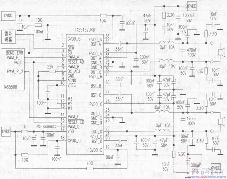

TAS5152是TI公司推出的高性能数字功率放大器,采用TI最新的PurePath Digital技术,效率高于90%,信噪比(SNR)高达110dB,总谐波失真(THD)小于0.1%,能驱动两路125W负载。
TAS5152内部封装了两个BTL放大器,可以方便作为1、2、4路音频功率放大器,并方便了PCB的布局;采用新的智能栅极驱动技术,降低了对布线走向的灵敏性而不会影响EMI的性能;内部还有TI公司最新的两级过流检测器,控制过流电流,避免不必要的关断和输出短路时对功率放大电路的损坏。
TAS5152采用36引脚PSOP封装,适合在DVD机、大功率音频功放、超过500W的专业功率放大器等设备中应用。其典型应用电路如附图所示。
