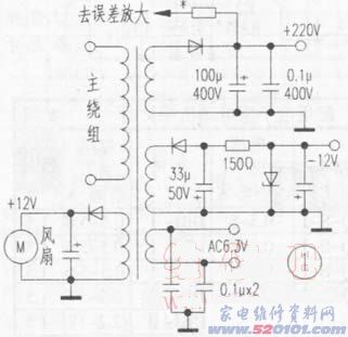

很多人说开关稳压电源不适合于胆机,而我做胆机却采用一只输出电压为+130V的彩电维修用开关电源,改动高压的取样电阻,使输出电压为+230V(或+250V)。将一组低压(如+25V)电源的整流二极管、滤波电容调换极性焊上,输出的负电压经稳压管稳压(-12v)后给6P1管⑦脚作负偏压。用φ1mm以上的漆包线,在开关变压器的磁心上加绕2匝左右(经试验确定)给灯丝供电(图1)。因工作时开关管和开关变压器发热严重,特用一个电脑CPU散热用的小风扇给它们散热。

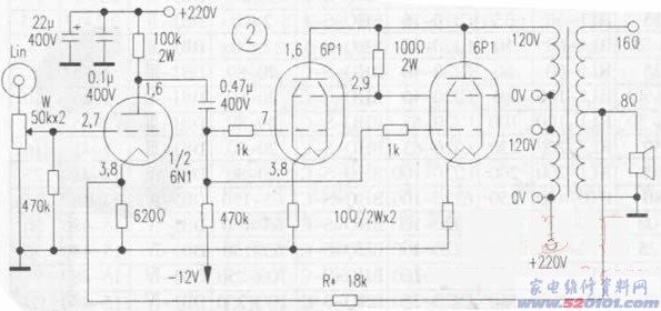

本功放只采用两级放大。一只6N1作L、R两声道的前置放大,后级每声道采用两只6P1管并联作单端输出。这样做的好处是既增大了输出功率,降低了输出阻抗,又有利于胆管与线间变压器间的阻抗匹配。电路见图2。
适当调整大环路负反馈电阻R的阻值(可以用一只50k的电位器调试,调好后冉用一只阻值相同的固定电阻焊上),可以微调音色,以适应不同的听感要求。经试验,此电阻开路(无负反馈)时,声音明亮,亮而不毛,颇具晶体管功放韵味;而调到18k时,声音明显内敛,醇美耐听,胆味凸现。
