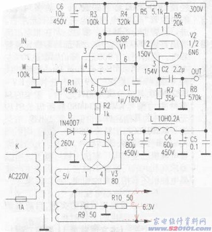

用6J8P作输入级的电压放大,输出级用6N6作阴极输出器,两级之间采用直接耦合。高压用半导体二极管的半波整流后再加胆管整流,经扼流圈滤波电路后输出300V的直流电压。五极管电压增益较高,作为前级放大器,增益裕量较大,所以6J8P的阴极电阻无旁路电容,使V1有电流负反馈,并且避免了旁路电容的素质和容量对低频的影响。输出端用EOR2.2uF的薄膜电容。
V1、V2之间采用直接耦合的方式,可以减少由于大电量的交连电容等使V1输出电路的分布电容增大对高频的旁路作用。
组装完毕,通电试机还要细心调试,调整R3电阻值使6J8P的屏极电压约有130V—150V,调整R4阻值使帘栅极电压在100V左右,此时V1的阴极电压约2V~2.5V。V1的屏极电压不能太高,最高不超过200V,因为Vr与V2是直接交连,V2的栅极与V1的屏极电压相同,并且V2的阴极还要比栅极高出3V-4V,以作为偏压,所以阴极与灯丝间的电压差较大。而6N6的阴极、灯丝间耐压为200V,所以V2的栅极电压不能太高,以免阴极、灯丝间漏电或击穿。V2若用其他放大管时,V1、V2仍用直接耦合,还要采取提高灯丝电位的措施,以减小阴极与灯丝间的电位差,因为一般的放大管阴极、灯丝的耐压约100V。这就是使用阴极输出器专用管的优越性。
