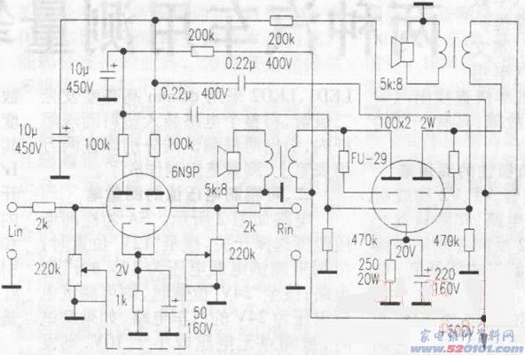

整机电路如图,采用6N9P和FU-29制作两声道单端机,其特点是两声道同级胆管阴极共用,并加阴极旁路电容,这样两管共用一只阴极电阻,始终将两管栅偏压钳位在同一电位上。
只要管子内部两组配对准确度高,外围元件一致,那么内部两组管子的跨导就接近一致,使两声道真正实现平衡。
要说明的是两管共阴旁路电容不可缺省,否则两声道音频信号将通过阴极互耦产生交叉串音,影响分离度,而且旁路电容质量要好,不能漏电。由于不同管子参数差异,图示工作点仅供参考。
