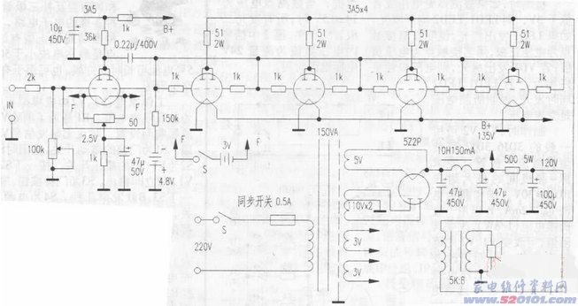

3A5音色靓丽,除因该管系直热三极式外,还与其灯丝(阴极)系吊钩结构有关,比通常弹簧、云母直接固定灯丝管子音色要好。
笔者用几只3A5并联作单端输出制作一款功放,实际试听音色颇具特色。
3A5灯丝(串)Vf=2.8—3V,If=110mA,S=2mA/V,Ri=8.3k,Pamax=2x0.5W,Va=25V—135V,Ia=5mA。
本机电路如图,3A5尽量选择内部参数相近的管子。
跨导平衡两声道单端胆机(图)
