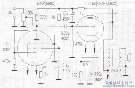

一款音频胆功放(图)
2017-05-16
作者:
3892
我选择6B8P、6L6G胆管制作了一部双声道音频功率放大器。单个声道电路如图,电子管688P的五极管部分S=1.3,Ia=10mA,栅极单独引出:功放管用6L6G,输出变压器是曙光牌3.5K30A产品,铁心截面为38mmx52mm。
