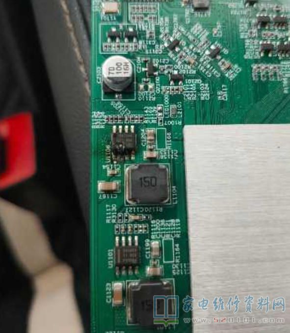

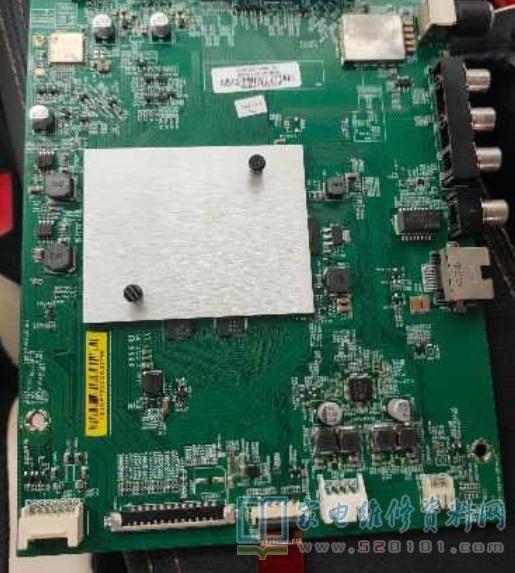

接修一台小米L65M5-AZ液晶电视,故障表现为开机三无,请了一下同行说是通病,主板上S4335A芯片坏,这是一款DC-DC芯片,更换后故障修复。
