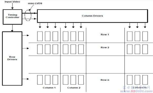

一、什么是TCON板?
TCON板的英文是:  timing controller的缩写
TCON板中文是:时序控制电路
控制PANEL时序动作的核心电路,控制扫描驱动电路何时启动,并将输入的视频信号(例如LVDS信号)转换成数据驱动电路所用的数据信号形式(例如mini-LVDS信号或RSDS信号),传递到数据驱动电路(COF IC),并控制数据驱动电路适时开启。

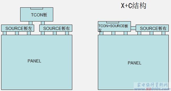

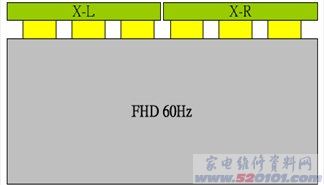

三、传统液晶屏TCON布局
1.TCON板与SOURCE板分离
2.TCON板与SOURCE板合并

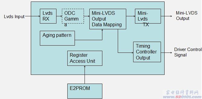

1.TCON IC
内部框图
TCON IC作用:实现两个基本功能

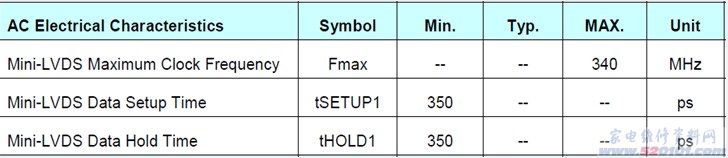

1.1 TCON基本功能1:接收LVDS信号并把它转换为Mini-LVDS信号
  mini-LVDS信号特点及规范

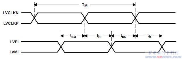

1.1.1 TCON IC和SOURCE DRIVER IC之间的接口
1.1.2 在Clock的上升沿和下降沿各传送1个Bit数据
 其规格需满足Panel要求

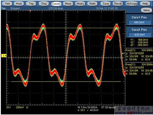

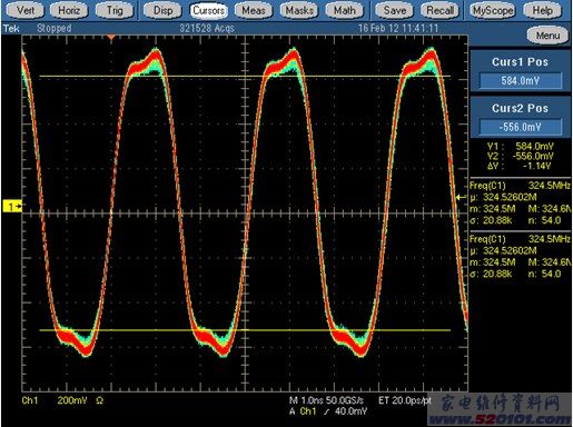

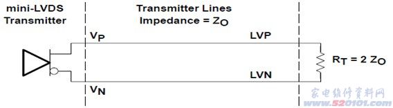

1.1.3 阻抗匹配
   传输线阻抗Zo:推荐范围25欧---75欧
   通常Layout设计线对的差分阻抗Zdif=2Zo=100欧
   Mini-Lvds接收端的端接电阻RT=Zdif=2Zo,
实际上Source Driver大多数情况下不止一个,所以端接电阻安放位置很重要,一般近端和远端各放一个,远端测量时幅度会变差,实际调整SWING时需留意
A:阻抗不匹配示例
 FFC线阻抗50欧时Clock波形
B: 阻抗匹配示例
FFC线阻抗100欧时Clock波形

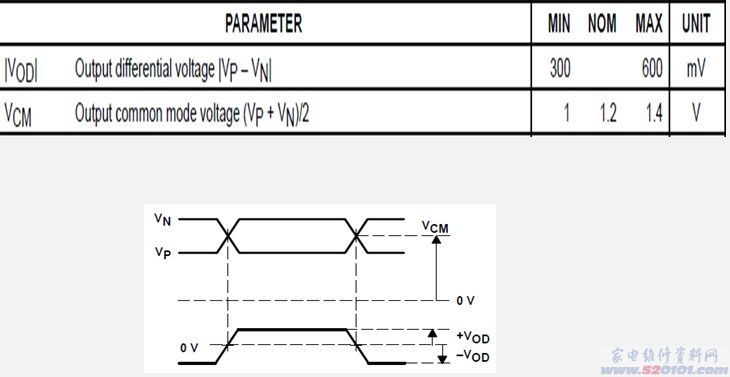

1.1.4 Mini-Lvds输出电压
备注:屏SPEC会给出 VID 规格, VOD =2* VID

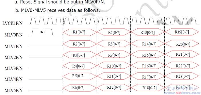

1.1.5 数据结构(Data Mapping)
  6bit 3pairs;6bit 4pairs;6bit 5pairs;6bit 6pairs
  8bit 3pairs;8bit 4pairs;8bit 5pairs;8bit 6pairs
  例如:8bit 6pairs Mode Data Mapping见下图

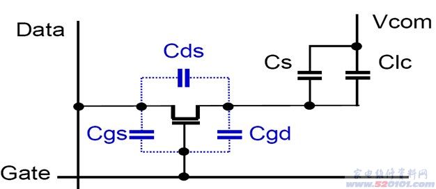

1.2.1 POL信号: polarity inversion signal for sorce driver
         数据驱动IC控制数据输出信号的极性反转

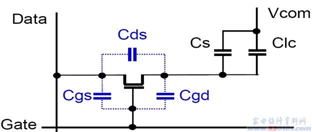

    如下图为单个TFT及像素的等效电路,反转电压是指施加在Clc两端电压
什么是极性反转?
施加在液晶分子上的电场是有方向性的,在不同时间以相反方向电场施加在液晶上,称为极性反转
液晶显示电极的像素电压高于Vcom电压称为正极性
反之,液晶显示电极的像素电压低于Vcom电压称为负极性

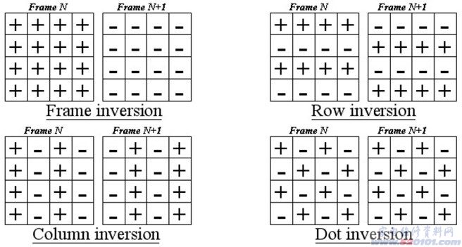

各种极性反转方式

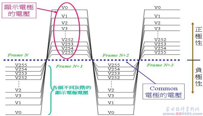

极性反转实现方法一
Common电极电压固定不变驱动方式

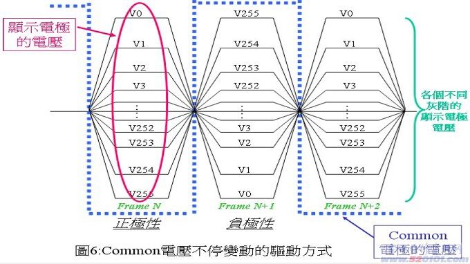

极性反转实现方法二
Common电极电压不停变动驱动方式

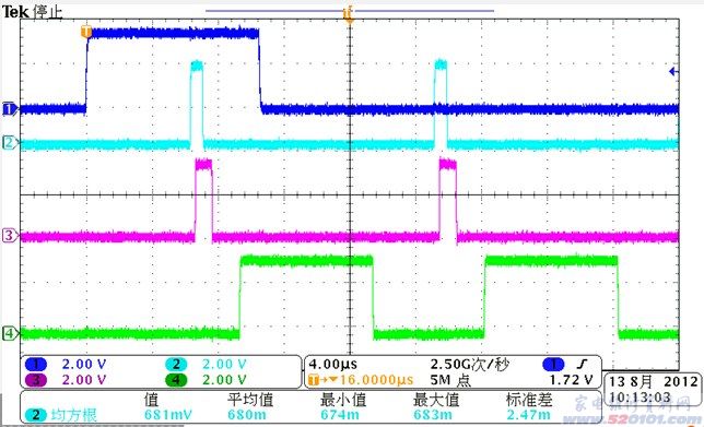

结合下图进一步说明
信号1=STV 信号2=CKV 信号3=TP1 信号4=OE
GATE DRIVER输入第一个STV信号准备开始第一场扫描,输入第一个CKV信号准备开启第一个扫描行,此时SOURCE DRIVER输入TP1信号释放第一行数据信号,OE信号到来后高电平开启低电平关闭扫描行,如此循环往复。

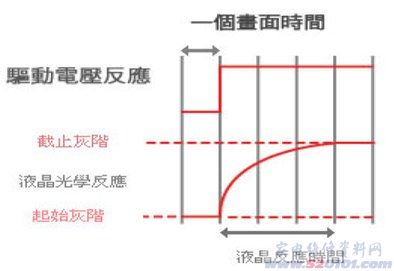

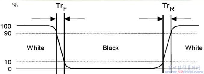

1.3.1液晶的响应时间
响应时间是指液晶分子改变排列角度,变换画面显示所需要的时间。
屏SPEC给出的响应时间等于黑到白,白到黑的上升时间和下降时间之总和,先声明这个时间OD功能是无法 提升的。
1.3.2 为什么要提升液晶的响应时间?
看下面两幅图,左图响应时间慢,右图响应时间快
通过对比,可以发现:响应时间慢----图像模糊,拖尾

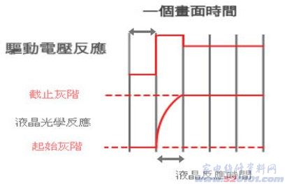

1.3.3 OVERDRIVE技术
电场加速效应:液晶分子在电场中所产生的力矩与电场的平方成正比,因此,增加电场可以大幅度增加对液晶分子施加的力矩,从而加速液晶分子的转动,这就是电场加速效应。
OVERDRIVE:利用电场加速效应,在两个帧之间插入另一个帧,施加较高补偿电压,强迫液晶分子在较短时间内改变排列,从低亮灰阶达到预定的高亮灰阶,从而提升液晶的响应时间,此种方法被称为高插驱动,也叫过驱动。
从概念可以看出,OVER
DRIVE只对GRAY TO GRAY
有效,对BLACK TO WHITE
无效
右图是没有做OVERDRIVE
时的驱动电压波形和液
晶的响应时间曲线

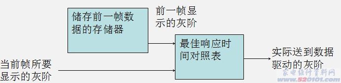

1.3.5 OVERDRIVE实现方式
A 流程图如下
B 最佳响应时间对照表
通过实验方式填表获得,对于8BIT灰阶,可以设计 256X256 TABLE ,但需要MEMORY SEZE大,简化的方式可以设计32X32 TABLE 或16X16TABLE,再用线性内插方式计算其他灰阶变化所需的补偿灰阶。

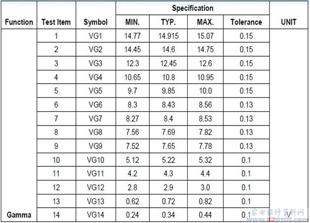

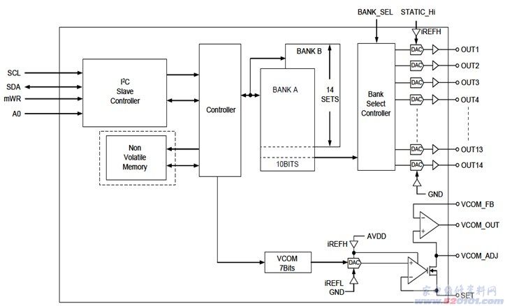

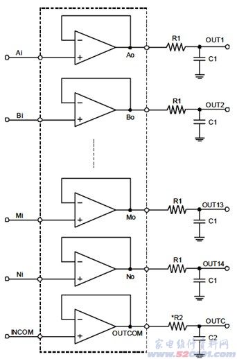

2.GAMMA IC
 输出一组GAMMA电压提供给PANEL SOURCE DRIVER IC[Page]
2.1 传统GAMMA IC:本身很简单,只起到BUFFER的作用如下图是传统的GAMMA IC应用图输入电压值Ai,Bi,Mi,Ni来自输入端电阻分压后产生的精确电压,经运放组成的缓冲器输出后提供给屏端,缓冲器的作用是增加带负载的能力
2.2 P-GAMMA IC:与传统GAMMA IC比本质相同,增加Programmable功能,实现I2C总线控制,电压存储,BANK选择等
2.3 PANEL对于GAMMA电压需求的实例

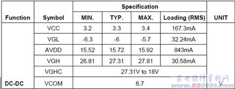

3 PM IC
Power Manage IC:产生Source Driver和Gate Driver所需要的多路电压(工作原理参看一般的DC-DC设计和LDO设计)
3.1 DVDD: 数字逻辑电压,一般是3.3V,用于逻辑电路的供电
3.2 AVDD: 主电压,主要用在Source Driver输出的像素电压和    Gamma校正的电压
3.3 VGH: Gate开启电压,用于TFT栅极打开的电压
3.4 VGL: Gate关断电压,用于TFT栅极关断的电压
3.5 Vcom:Vcom电压,Panel公共电极电压,有的集成在Gamma IC
下图为某Panel
SPEC给的规格

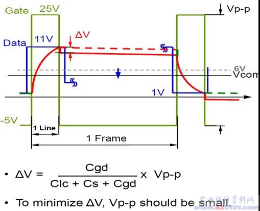

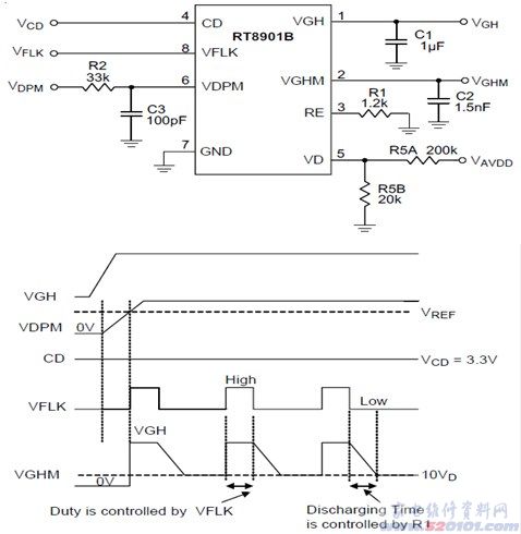

4 GPM IC : Gate  Pulse Modulator
 俗称削角电路
作用:减少扫描线和像素之间的电容耦合效应,改善馈通电压造成的画面闪烁
TFT等效电路如下图
因为电容耦合效应,在Gate电压由打开到关断,此时TFT处于截止状态,寄生电容Cgd会将Gate电压变动馈送到像素电压,产生电压变化量△V,称为馈通电压,馈通电压的存在使Clc和Cs上保存的像素电压 偏离原来 的设定值,造成画面闪烁。解决方法:一方面降低馈通电压,另一方面调整Vcom电压进行补偿
削角电路的作用就是通过降低Vp-p电压来减小馈通电压
削角IC应用原理图
