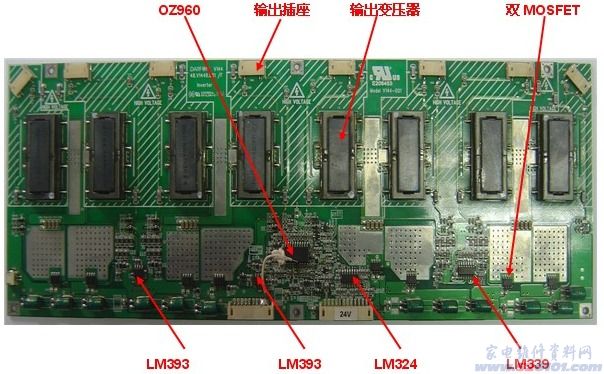

奇美CHIMEI 27寸和30寸液晶屏背光板电路结构基本相同,它们分别驱动14支和16支CCFL灯管,其背光板输出插座分别有7个和8个,对应的变压器分别是7个和8个,每个变压器驱动两支灯管。而27/30寸背光板的输入插座完全一样,向背光板提供24V电源、背光控制电平和亮度调节PWM信号。

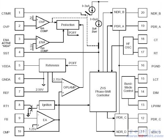

①、方框图

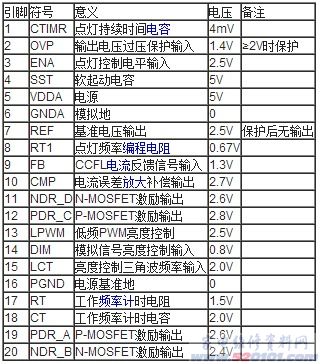

②、脚位功能及电压
③、关键脚位描述
2脚OVP(Over Voltage Protection)过压保护
 该脚的取样信号是从变压器的输出送来的电压信号,IC内部设置的极限电平是2V,当取样电压达到这个极限电平时,IC内部OVP运放输出翻转,保护电路起动,4个输出激励端停止输出激励脉冲,灯管熄灭,同时,7脚也没有2.5V的基准电压输出,整个IC不工作。
3脚ENA(Enable)点灯使能端
 该脚是IC运行与否的使能端,或者说是灯管点亮的控制端。临界电平设置于1.5V,当该脚输入电平高于1.5V时,IC开始运行,灯管点亮,当该脚输入电平低于1.5V时,IC停止工作,灯管熄灭。
7脚REF(Reference)基准电压
 该脚是由5脚电源端经内部稳压后输出的一个2.5V基准电压,供IC内部和外部电路工作,IC保护时该脚没有输出。
9脚FB(Feed-back)输出电流反馈信号输入端(过流保护)
 临界电平设置于1.25V,当输出电流过大,通过电流取样电路,向该脚反馈一个电压信号,低于1.25V时,内部EA运放输出翻转,起动保护电路工作,IC停止输出,灯管熄灭。

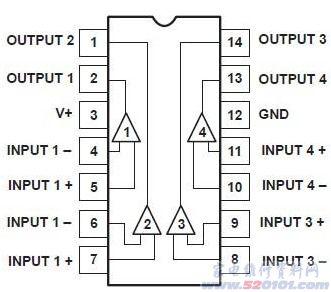

2、LM339(U10)四电压比较器
 U10四电压比较器是用来对输出变压器T5-T8电流取样信号的电压比较,⑴⑵⒁脚三个运放输出电平均连接到OZ960的9脚FB输入,作为对输出变压器T5-T8电流的监测和保护。
方框图如下:
②、脚位功能及电压:

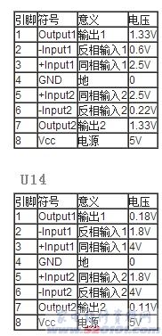

3、LM393(U11/U14)双电压比较器
 U11双电压比较器是用来对输出变压器T1-T4电流取样信号的电压比较,⑴⑺脚两个运放输出电平均连接到OZ960的9脚FB输入,作为对输出变压器T1-T4电流的监测和保护。
①、方框图
②、脚位功能及电压
  U11

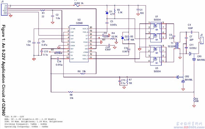

二、OZ960的典型应用电路

 找一块灯管完好的奇美30寸旧液晶屏,再找一块ON37A的电源板,在电源板插座P802上的5V-Standby和Vcc-On之间并接一只20K电阻,并将Vcc-On引出一条线连接至背光板插座CN2的PIN12,作为背光控制信号,同时将电源板上的24V电源(实际输出20V)连接至背光板插座CN1上,电源板接通电源,8组灯管即能点亮。维修27寸背光板时只需将7组灯管接在背光板上,其余一组不接。
不点灯,炸3A保险F1~F4中的一个
 四个3A的保险是串联在8个双MOSFET组成的功率推挽电路上,其中F1串联在U4和U5上,F2串联在U2和U3上,F3串联在U6和U7上,F4串联在U8和U9上。一般来讲,哪个保险熔断,肯定与其所串联的双MOSFET击穿短路有关,更换短路的双MOSFET后都能解决问题。
不点灯,3A保险完好
 3A保险完好,说明与其串联的双MOSFET没有发生短路现象,故障应集中在背光控制IC(OZ960)及其外围电路上。
 首先应检查OZ960的供电,如果供电正常,应检查其基准电压REF脚有无2.5V电压输出,振荡电路有无三角波的振荡信号,OZ960的四个输出脚电压是否正常,有无激励信号输出。
 一般情况,不点灯现象与双MOSFET和变压器组成的功率推挽输出电路没有直接的联系,因为背光板上有8个推挽输出,不可能同时损坏,只要有一组正常,OZ960有激励脉冲输出的话,灯管都能亮一下然后保护。
