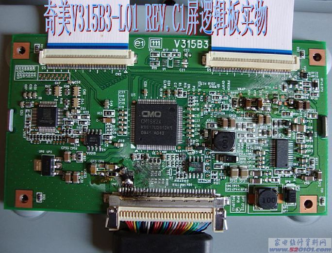

实物图;

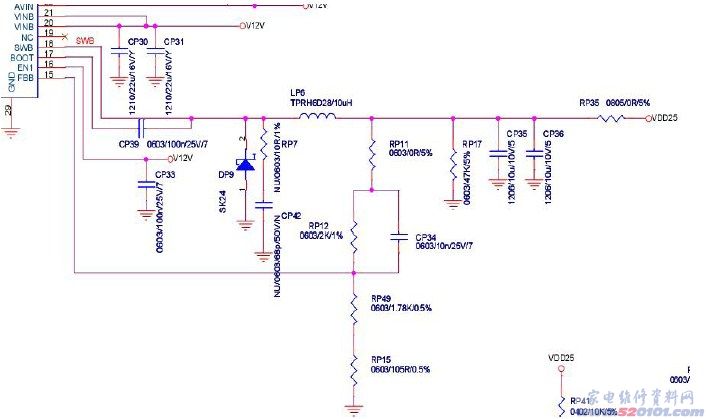

•DC/DC变换电路;采用TPS65161的DC/DC电路维修案例

奇美V315B3-L01 REV.C1屏逻辑板实物图

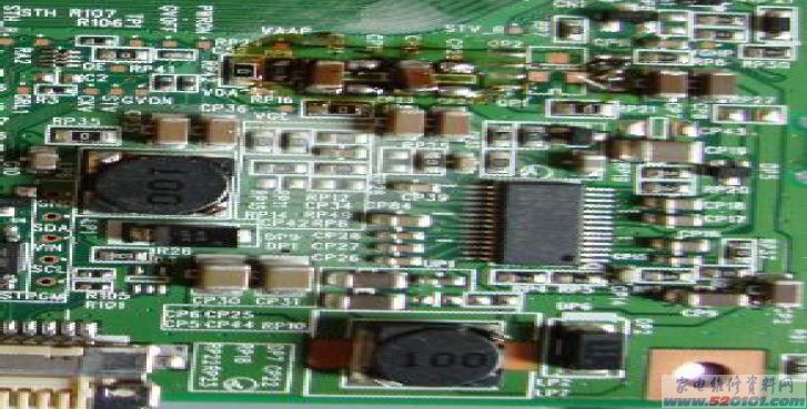

采用TPS65161的DC/DC电路实物

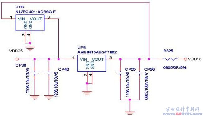

该电路的作用是产生屏所需的VGL,VGH, 以及gamma电压发生器所需的VDA:15.9V电压(不同屏所需电压不同),和格式转换IC所需的VDD供电。

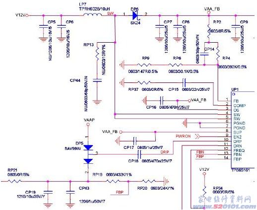

采用TPS65161的DC/DC电路原理图(部分)左上
采用TPS65161的DC/DC电路原理图(部分)右上
采用TPS65161的DC/DC电路原理图(部分)左下
采用TPS65161的DC/DC电路原理图(部分)右下
采用TPS65161的DC/DC电路原理图(部分)VGH时序控制
采用TPS65161的DC/DC电路原理图(部分)VDD18
采用TPS65161的DC/DC典型应用电路主要电压释义

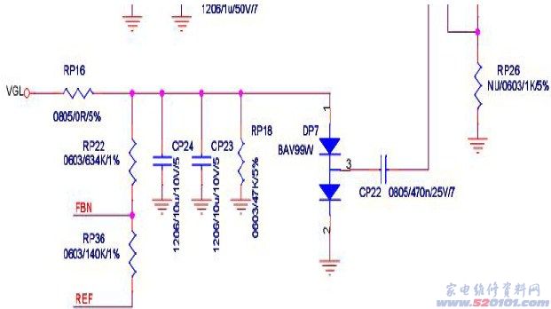

•VGL:GATE OFF控制电压;本屏:-5.6V
•VGH:GATE ON控制电压;本屏:21V

•VDD:数字电源,VDD18表示1.8V,其他同。

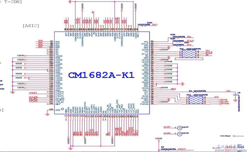

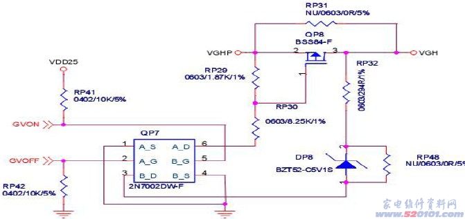

•GVON,GVOFF:VGH时序控制信号,来自于CM1682A第36脚,37脚;
•PWRON:DC/DC转换IC开启信号,来自于CM1682A第33脚

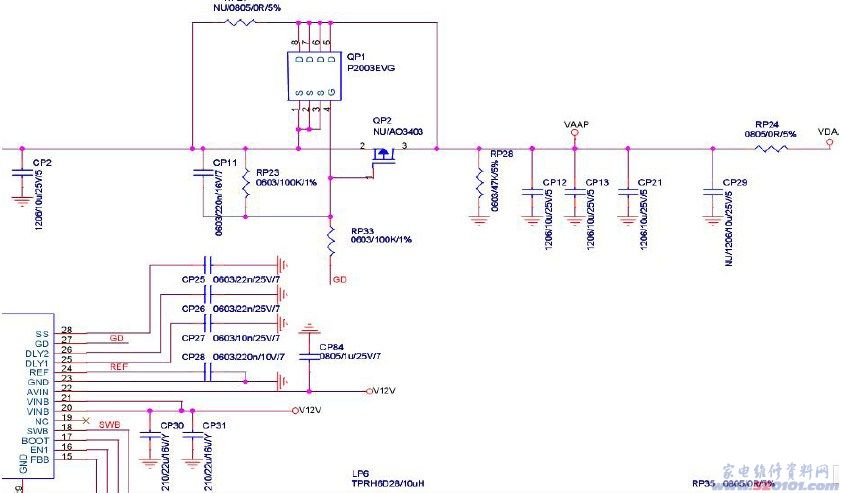

故障现象:有声无图,背光亮。此处
贴片保险电阻熔断,且烧焦覆铜板。分析与检修:该处为12v电压输入,查保险电阻熔断,且烧焦覆铜板,后级肯定有严重短路,测该点对地并未短路,逐个检测VGL,VGH,VDA,对地阻值,发现VDA对地0欧,断开屏连接排线,还是0欧,故障在VDA产生电路,逐个拆除VDA滤波电容CP21,CP12,CP13,当拆除CP12时测量对地阻值正常,更换保险电阻后开机,监测VDA输出15.9V,恢复屏连接排线试机,图像出现,一切正常,故障排除。小结:由于VDA产生电路是由TPS65161,储能电感,续流二极管滤波电容完成,由于续流二极管的存在,只测量12V电压对地阻值正常就盲目的更换保险通电试机是不妥的,若后级VDA产生电路异常,轻则烧断铜箔,重则烧坏GAMMA校正IC.故障现象:保险电阻未熔断,除VDA测试点
无电压,其他均有正常电压输出。分析与检修:由于逻辑板上的电压是受时序控制的,具体如:VDD25,VDD18VDA      VGL    VGH, 控制其VDA的是由TPS65161的27脚输出的高/低电平加至QP1(P沟道MOSFET管)的4脚,低电平MOSFET导通,VDA输出至GAMMA校正IC。测量MOSFET管的1,2,3脚为15.9V,证明VDA电压已产生,测量4脚为低电平,5,6,7,8脚仍无VDA电压输出,拆下测量发现已损坏,更换后试机VDA测试点有电压输出,图像出现一切正常,故障排除。(若无此件,可将1脚和8脚短接即可!)障现象:如下图,满屏竖彩条,逐渐增多。

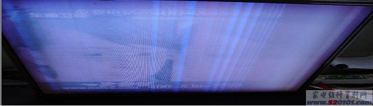

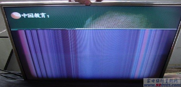

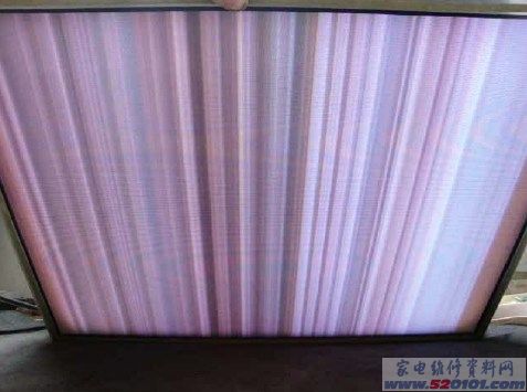

分析与检修:竖彩条由少增多,变化较慢,故障应在VGH电路,测量VGHP端有21V, VGH端0.2V,显然不正常,测量QP7/2N7002第2脚为高电平,6脚仍为21V,将6脚用导线试着短路到地,VGH端有21V电压输出,图像出现,将QP7拆除,6脚与4脚短接修复成功。

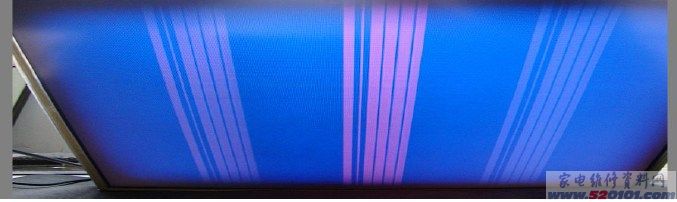

故障现象:如下图,满屏竖条中夹杂着隐约图像,有时黑屏。
分析与检修:根据故障现象分析应该是DC/DC某个电压异常所致,测量DC/DC各组输出电压,测量到VGH时竖条有变化,且VGH电压不是很稳定,在4.8V左右波动,时间稍长些各组电压均无输出,需重新开机才会有输出,手摸IC温度较高,怀疑是屏FPC不良,将CN1,CN2排线取下,测量VGH还是不稳定,问题还是在VGH产生电路上,逐个断开CP19,CP43,当取下CP43时,VGH恢复到正常21V,更换CP43/1UF试机故障排除!

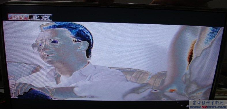

常见VGL偏低至-1V以下时故障实例图片.
VGL为0V时故障实例图片

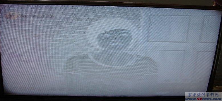

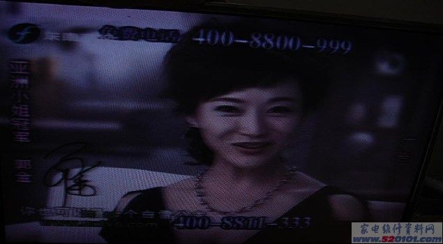

VGH偏低至6V时故障实例图片.图像暗淡,对比度差,类似CRT老化,均为VGH电压偏低所致。

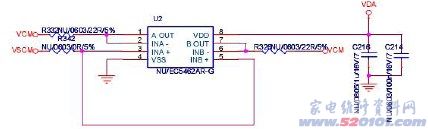

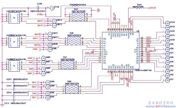

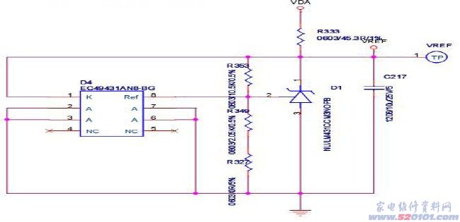

•HX8915-A为gamma和VCOM电压发生器,输出14路GAMMA分级电压,由分立电阻形成的DC电压分压和放大器组成的电流缓冲回路构成,一路VCOM电压。
该电路为分立电阻式DC分压电路提供稳定的电源,其VREF的输出电压值由R353,R349,R327的分压决定,实测为12.8V,D1,D4均为TL431,两者封装方式不同,8脚贴片,和三脚贴片,都有焊盘,两者只选择安装其一,本板安装的是8脚贴片。
接上页产生的VREF12.8V电压由两组串联的分立电阻分压产生14路参考电压,输入至GAMMA分级IC HX8915进行精确电压分级。
Vcom电压生成功能:Vcom是显示屏的基准电压。实物位号U1(未用)。

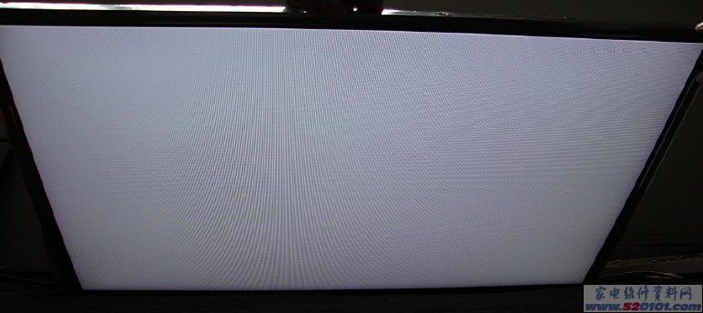

GAMMA/GM1—GM14电压均为0V,或均为12V,多为分压电阻开路。故障为白屏。
GAMMA/GM1—GM14一组或多组电压偏低,均为分压电阻変值,或IC损坏,故障为负像。应按GM1---GM14顺序查起。电压呈递减。
VCOM无输出或为0V,多为IC坏,CN1,CN2排线松,屏行列IC坏,都会产生此故障,将CN1,CN2拔下,即可区分故障部位。故障为:亮度偏高,负像。
LVDS//LVCMOS/LVTTL格式转换电路CM1682A

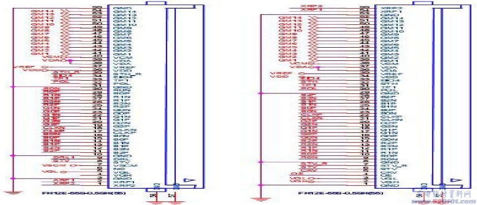

LVDS//LVCMOS/LVTTL格式转换电路CN1,CN2
屏线松动的故障相信大家都碰到过,故障现象在这就不用讨论了,毕竟一根线就搞定的事嘛!
