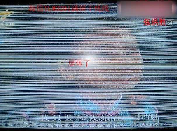

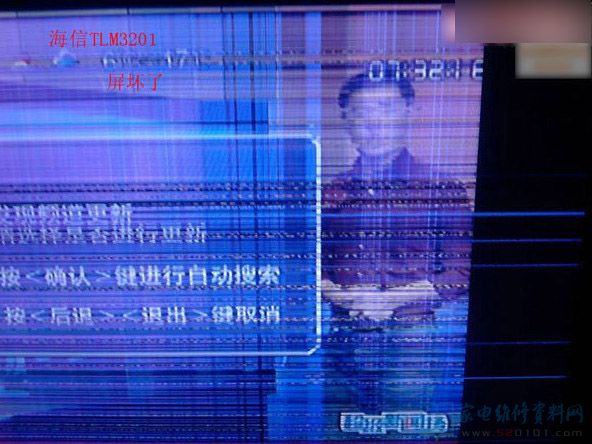

图1、海信TLM3201液晶电视机满屏干扰线 (液晶屏损坏)

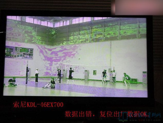

图2、索尼KDL-46EX700液晶电视图像异常 (数据出错,恢复原厂数据后故障修复)

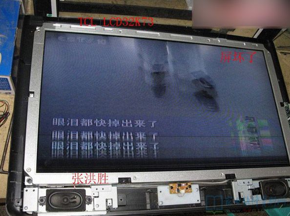

图3、TCL LCD32K73液晶电视有纹理线 (液晶屏损坏)

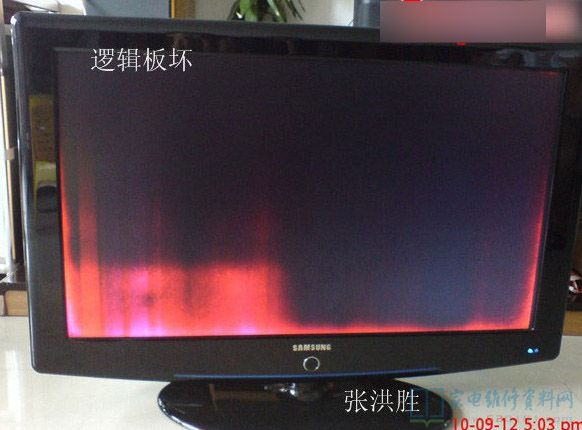

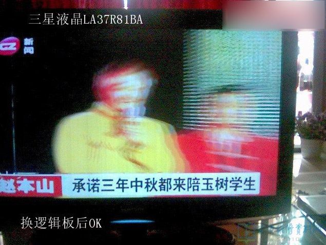

图4、三星液晶电视LA37R81BA图像异常,有失焦现象 (故障原因:逻辑板损坏,更换逻辑板后故障修复)

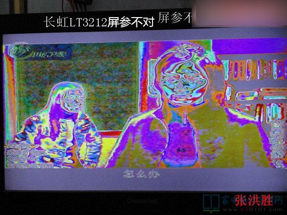

图5、长虹LT3212液晶电视图象出现严重异常(故障原因:屏参不对,重新调整屏参后一切正常)

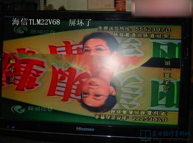

图6、海信TLM22V68液晶电视图象出现倒影 (故障原因:液晶屏损坏)

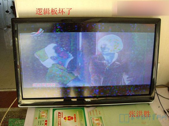

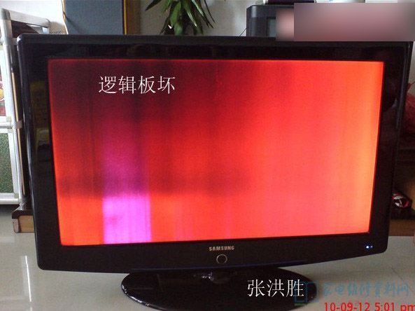

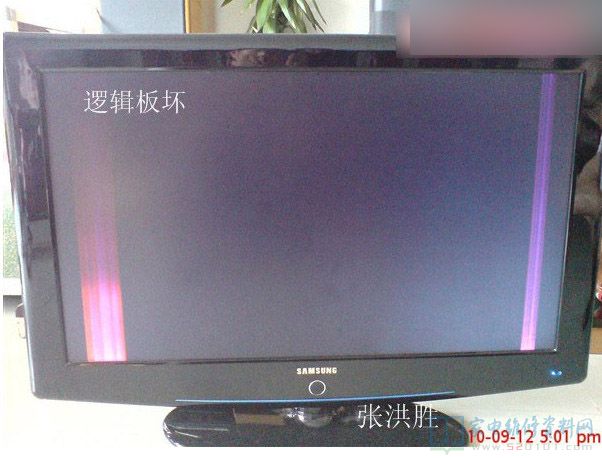

图7、三星液晶电视机逻辑板损坏故障图

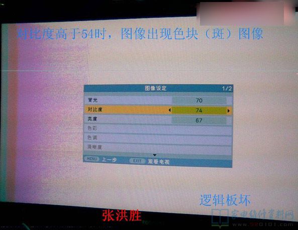

图8、TCL液晶电视对比度高于45时,图象出现色斑(色块)情况 (故障原因:逻辑板损坏)

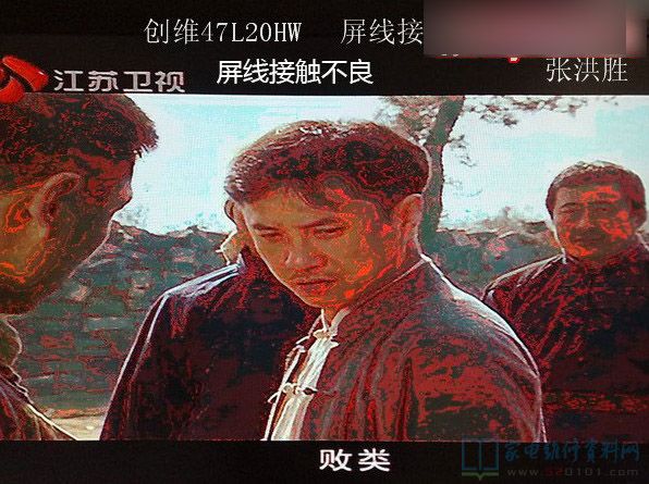

图9、创维47L20HW液晶电视图像异常 (故障原因:屏线接触不良)

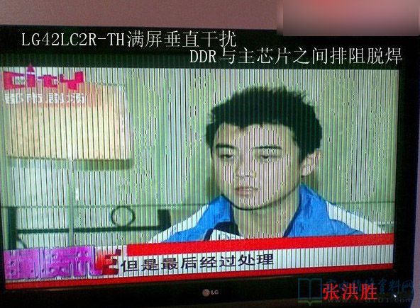

图10、LG 42LC2R-TH满屏垂直干扰(故障原因:DDR与主芯片之间排阻脱焊)

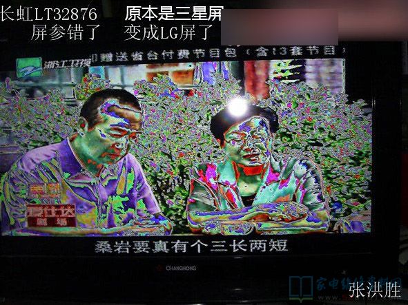

图11、长虹LT32876液晶电视图像异常(故障原因:屏参错了,原本是三星屏,屏参却是LG屏)

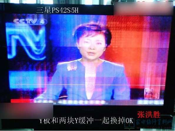

图12、三星PS42S5H液晶屏有格栅类似的图像异常(故障解决方法:Y板和两块Y缓冲一起更换后正常)

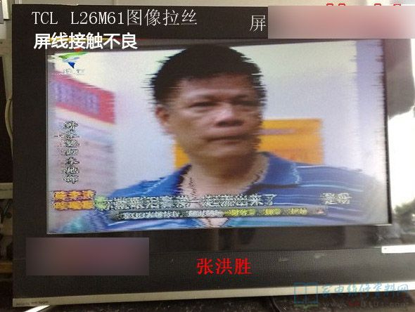

图13、TCL L26M61图像拉丝(故障原因:屏线接触不良)

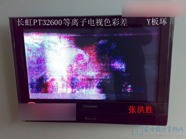

图14、长虹PT32600等离子电视色彩差(故障原因:Y板坏)

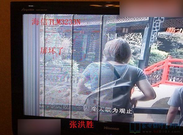

图15、海信TLM3233N 屏幕左半侧有竖线(故障原因:屏损坏)

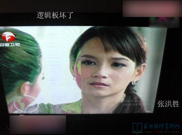

图16、液晶电视左侧图像异常(故障原因:逻辑板损坏)

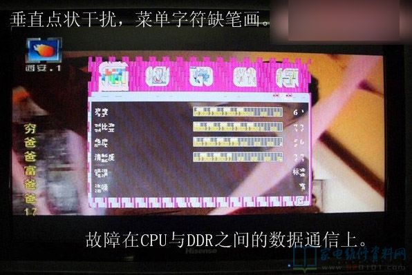

图17、液晶电视有垂直点状干扰,菜单字符缺笔画(故障原因:故障在CPU与DDR之间的数据通信上)

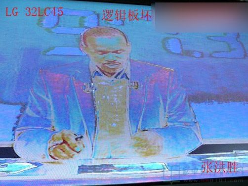

图18、LG 32LC45液晶电视图像异常,整体偏蓝色(故障原因:逻辑板损坏)
图19、海信TLM3201有不规则竖线和横线干扰(故障原因:屏坏了)

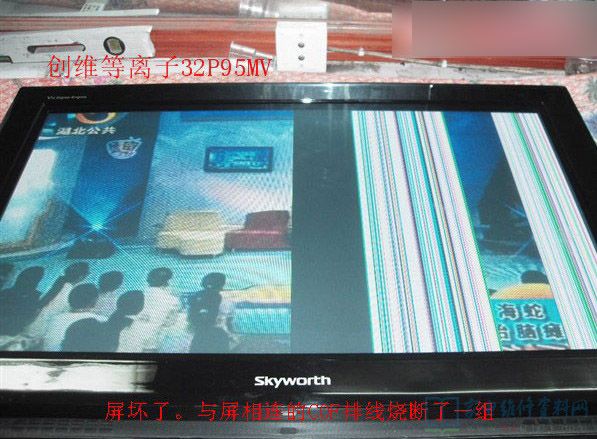

图22、创维等离子电视32P95MB图像右侧有竖线(故障原因:屏坏了,与屏相连的COF排线烧断了一组)

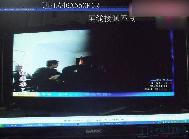

图23、三星LA46A550P1R液晶屏 图像异常(故障原因:屏线接触不良)
