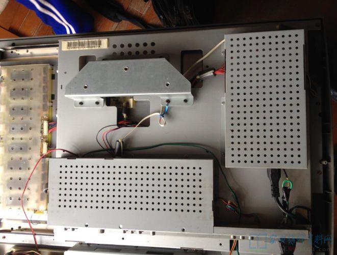

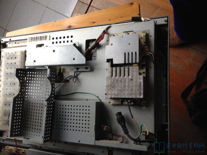

接修一台SVA LT2602G1液晶电视机,故障现象是三无,开机电源指示灯都不亮。首先我们先拆开电视机的后盖,如下图所示:

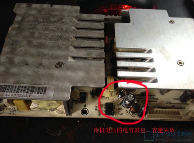

经过检修排查,发现电源板有一个电解电容鼓包,容量失效。

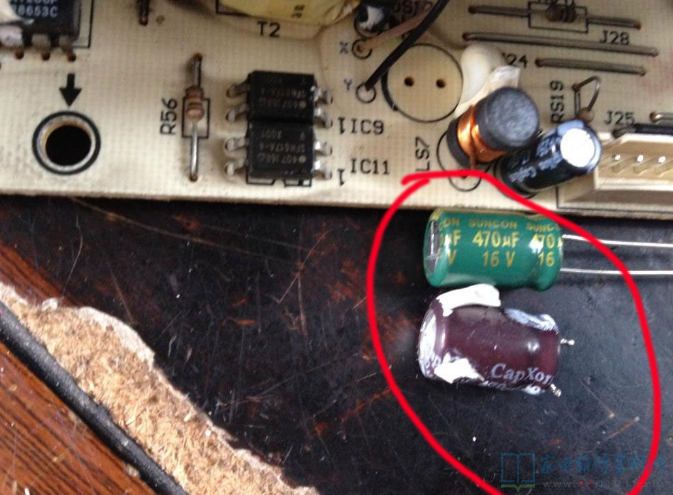

拆下的电容如下图所示
