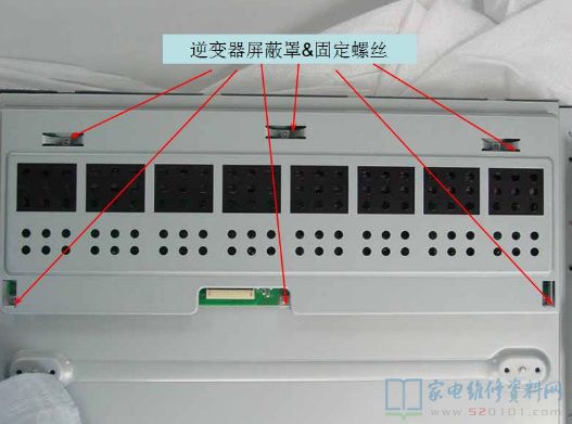

一、卸下逆变器的屏蔽罩螺丝
二、拔出逆变器上的灯管排插,拔出CNZ排插,取下逆变器模块

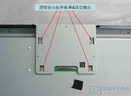

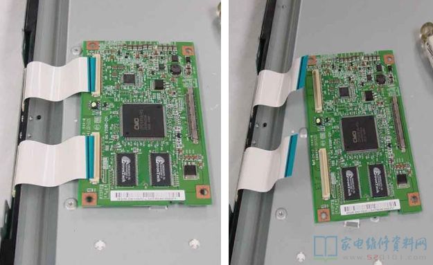

三、卸下逻辑板屏蔽罩螺丝
四、向上扳开驱动板连接器卡扣,拆下逻辑驱动板

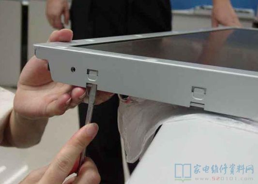

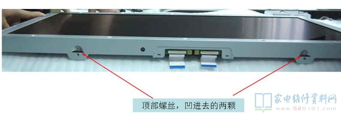

五、把液晶屏翻过来,卸下屏正面所有的结构螺丝;卸下屏面壳顶部的紧固螺丝(2颗)
六、用起子小心撬开面壳左右两侧的卡扣,松开两边的卡扣后,小心向上取下金属面板外框,过程中注意不要刮花屏体。

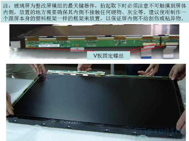

七、卸下V板的固定螺丝,把屏小心抬起取下放好

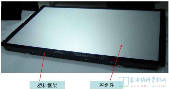

液晶屏取下后的情况,见下图

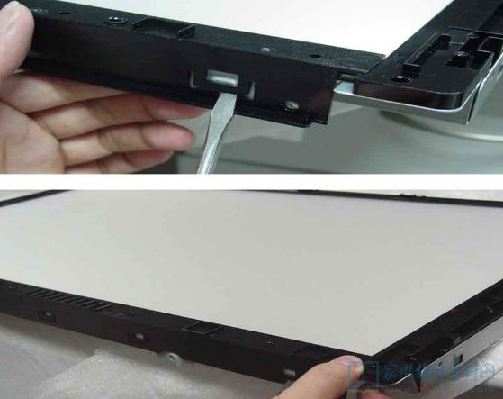

八、卸下屏塑料框架中的上下两条:先用起子撬开卡扣,然后小心取下。

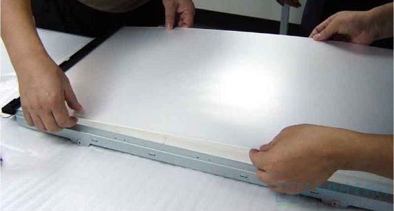

九、把里面的塑料膜(多层整组一起,不可分开取下摆放,以免弄乱顺序)取下放好,注意有缺口标记的是在屏的下方。

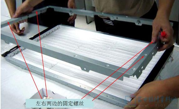

十、把金属面壳外框装上(建议使用废旧金属面框做成工装,并剪去左右卡扣位),打上左右两边的四个固定螺丝,以此来固定背光灯组件,防止后面维修中的二次损坏灯管。

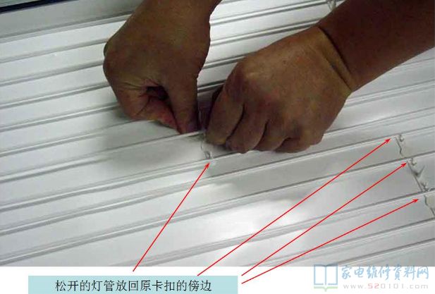

十一、把所有灯管从固定的卡扣上松开,然后放到原卡扣的旁边,整个过程五笔注意用力要恰当,否则在此过程会弄断灯管。

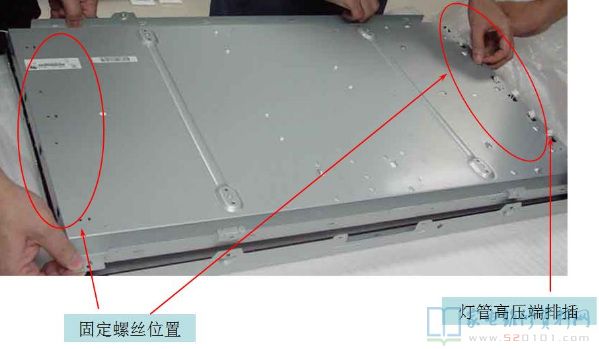

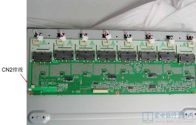

十二、把目前的背光组件整体翻转过来,卸下后壳左右两边的固定螺丝(固定塑料框架用的);撕开固定CN2两芯排线(黑白色)的胶布,拆下金属后壳,在拆下后壳的过程中,需要把灯管的高压端排插从孔中退出,此过程避免把排线刮破。
十三、更换断裂的灯管
