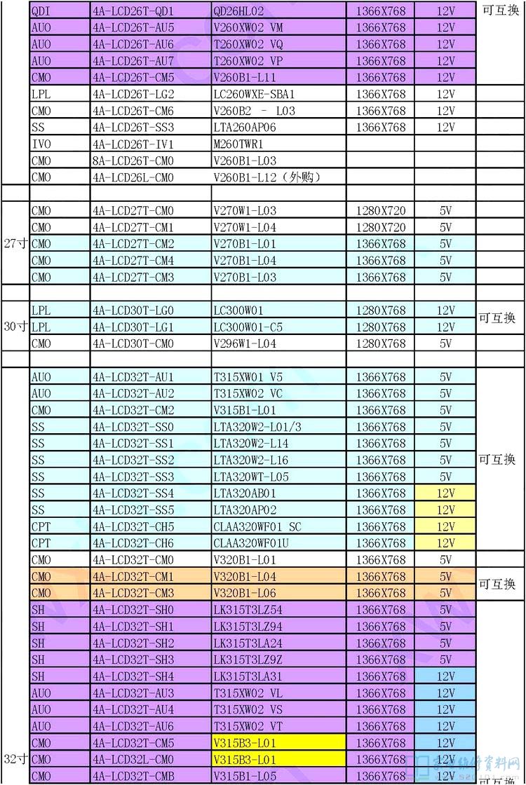

液晶屏代换查询一览表
2017-08-28
作者:佚名
20717

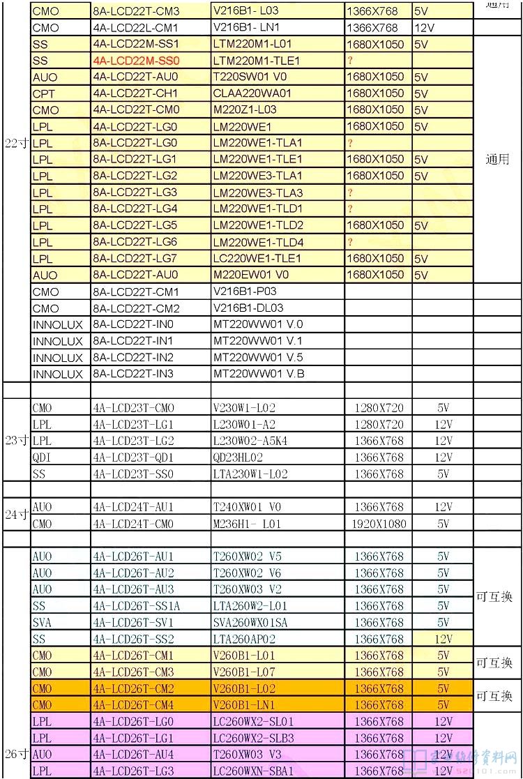

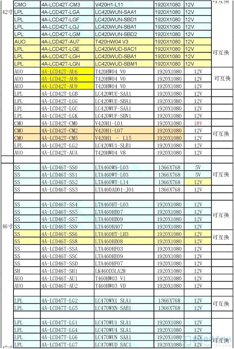

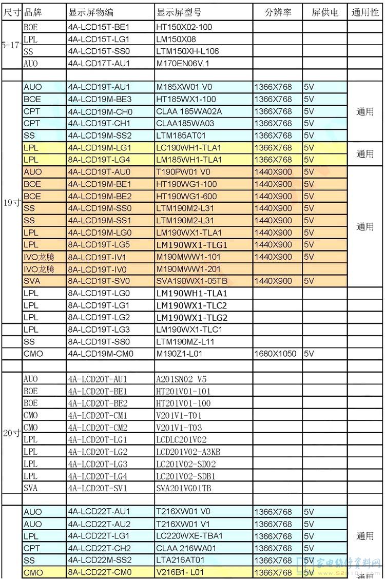

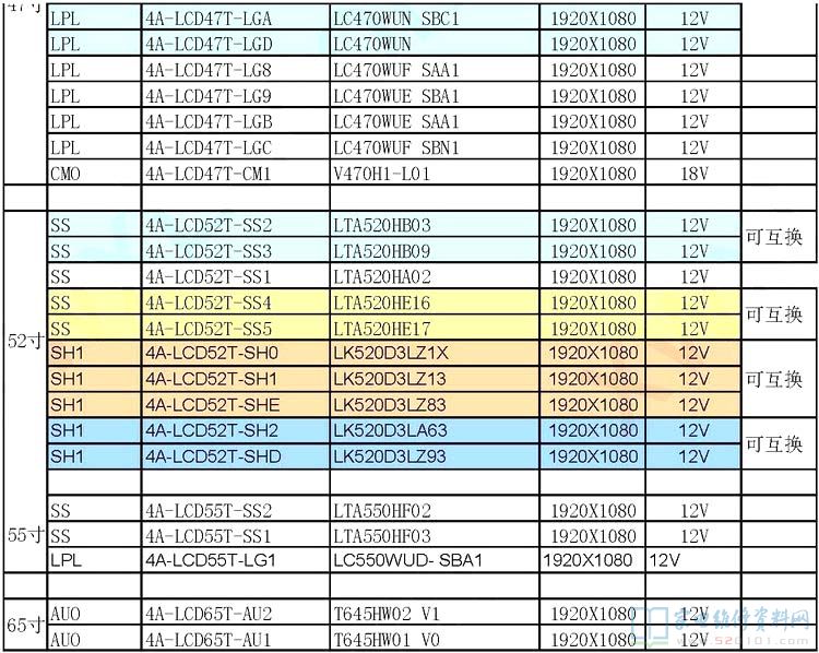

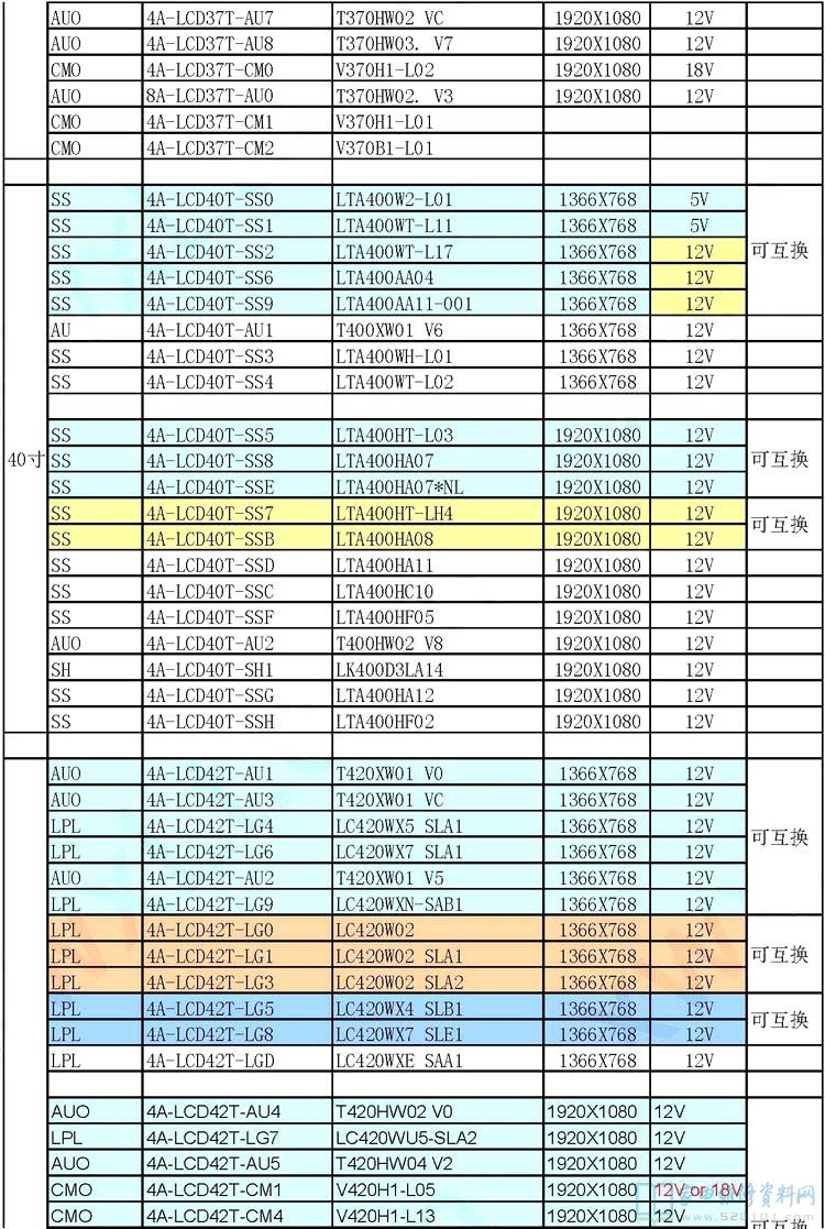

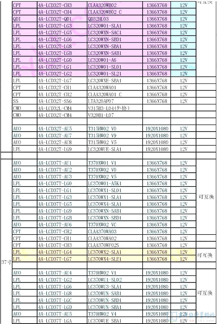

本文整理了目前市面上常用各规格液晶屏的代换,涵盖5 - 65寸的的显示屏,有奇美屏、友达屏等生产厂家产品。液晶屏代换一览表如图所示。
