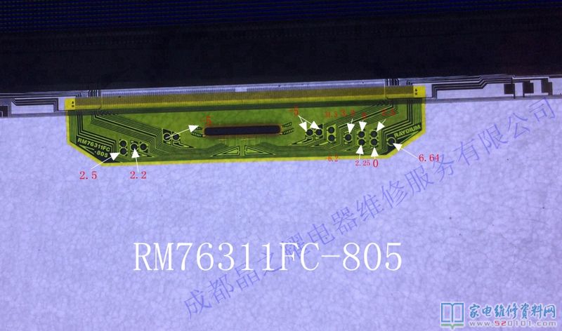

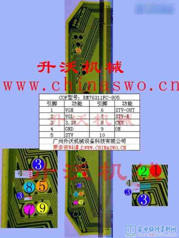

1、COF型号:RM76311FC-805

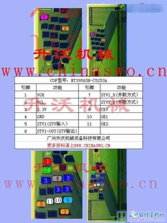

2、COF型号:NT39565H-C5253A

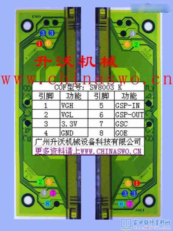

3、COF型号:SW8003 K

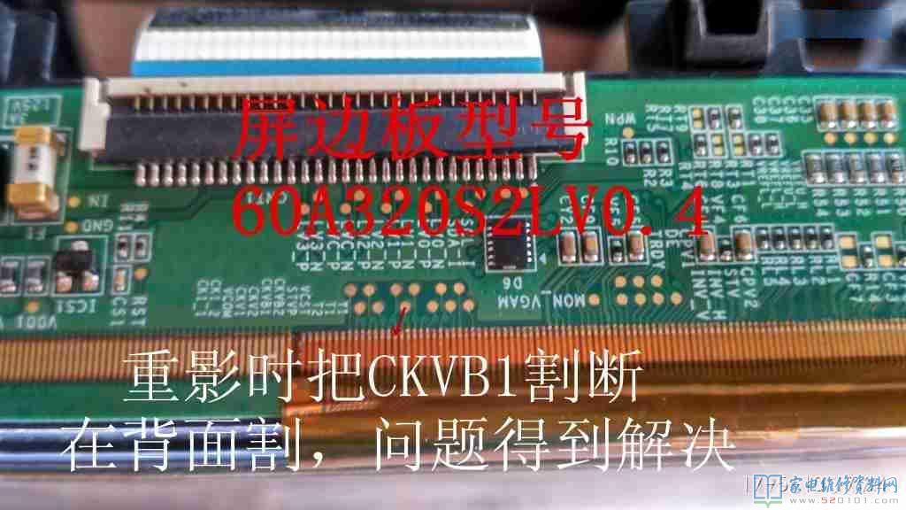

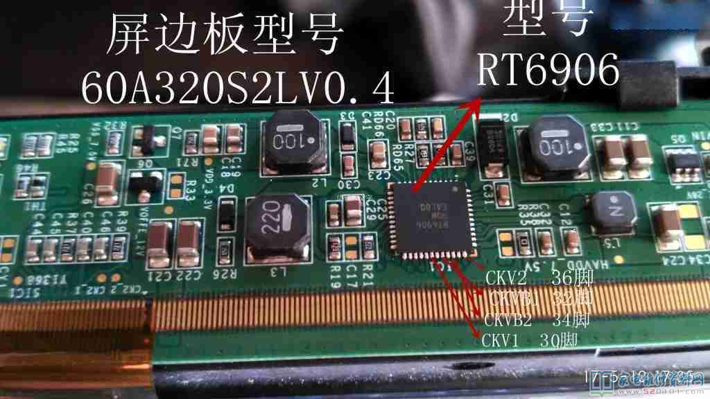

4、屏边板型号:60A320S2LV0.4
5、屏边板型号:60A320S2LV0.4

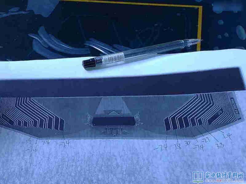

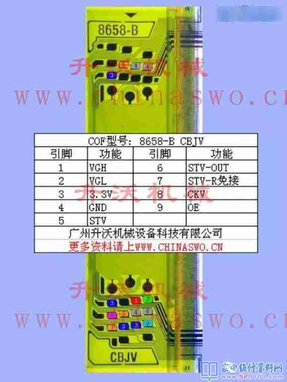

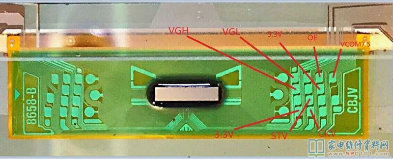

6、COF型号:8658-B CBJV

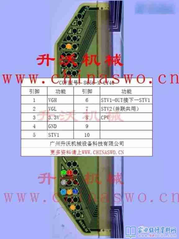

7、COF型号:8658-M CY40

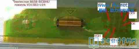

8、COF型号:8658-6CBHU

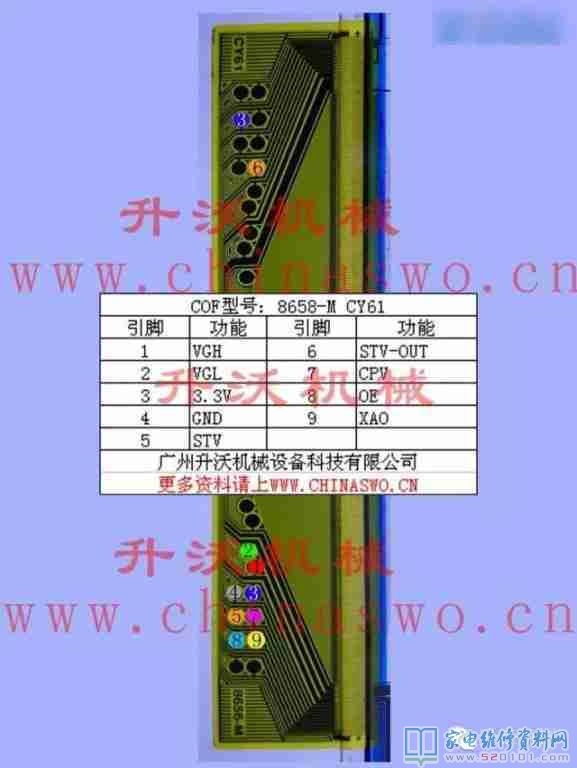

9、COF型号:8658-M CY61

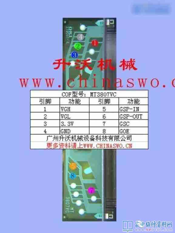

10、COF型号:MT3807VC

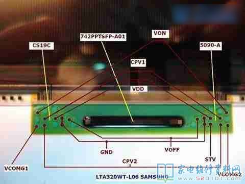

11、COF型号:三星LTA320WT-L06

13、COF型号:NT39565H-C5253A

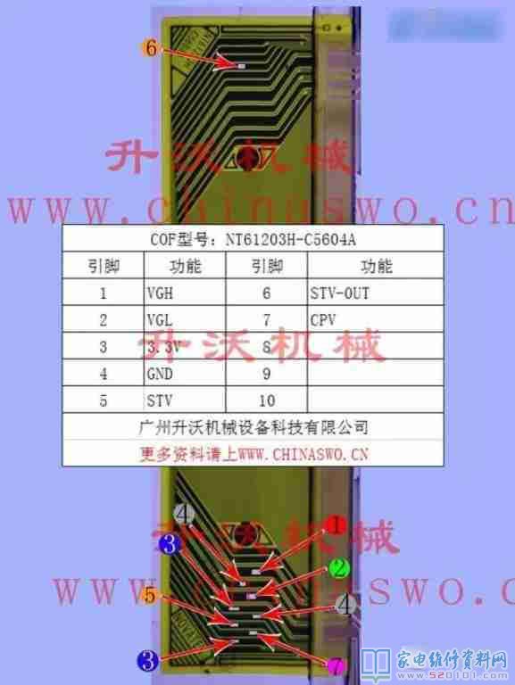

14、COF型号:NT61203H-C5604A

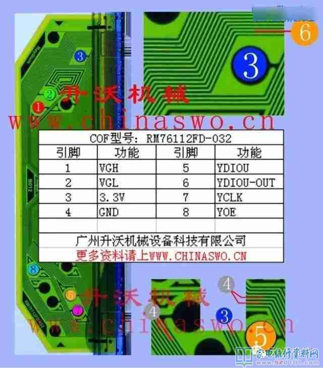

15、COF型号:RM76112FD-032

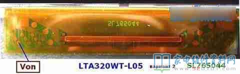

16、COF型号:LTA320WT-L05 SL765044

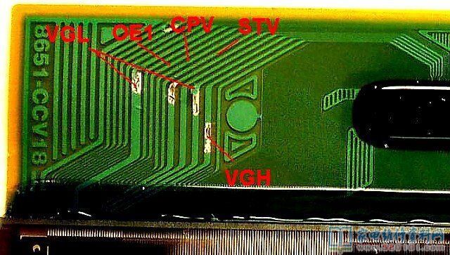

18、COF型号:8651-CCV18

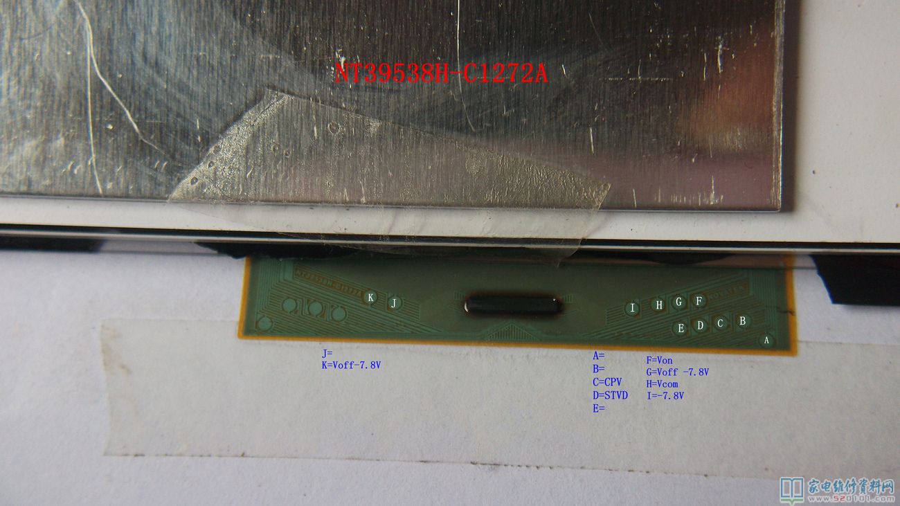

21、NT39538H-C12B9C点位图
22、NT39538H-C1272
23、COF型号:NT61203H-C5604A

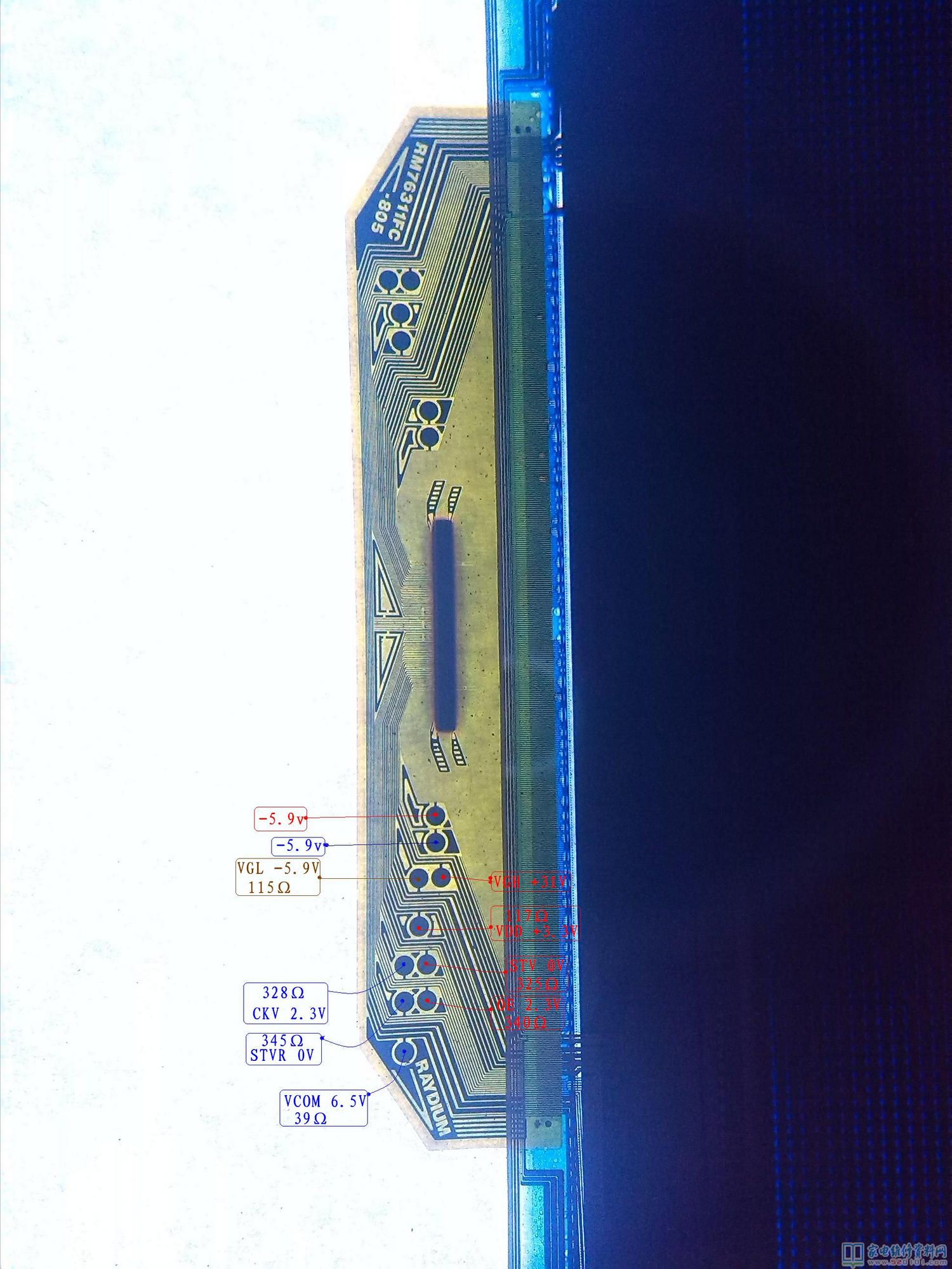

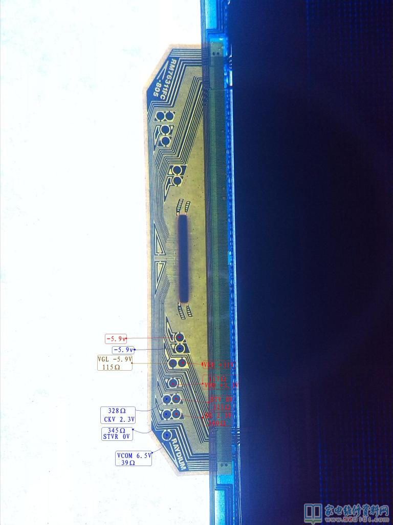

25、RM76311FC-805
26、ST3151A04-1_RM76311FC-805

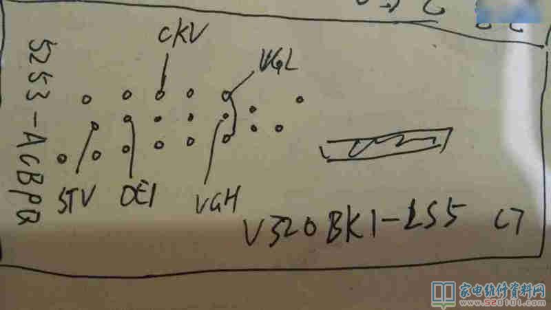

27、V320BK1-LS5 灰屏 点位图

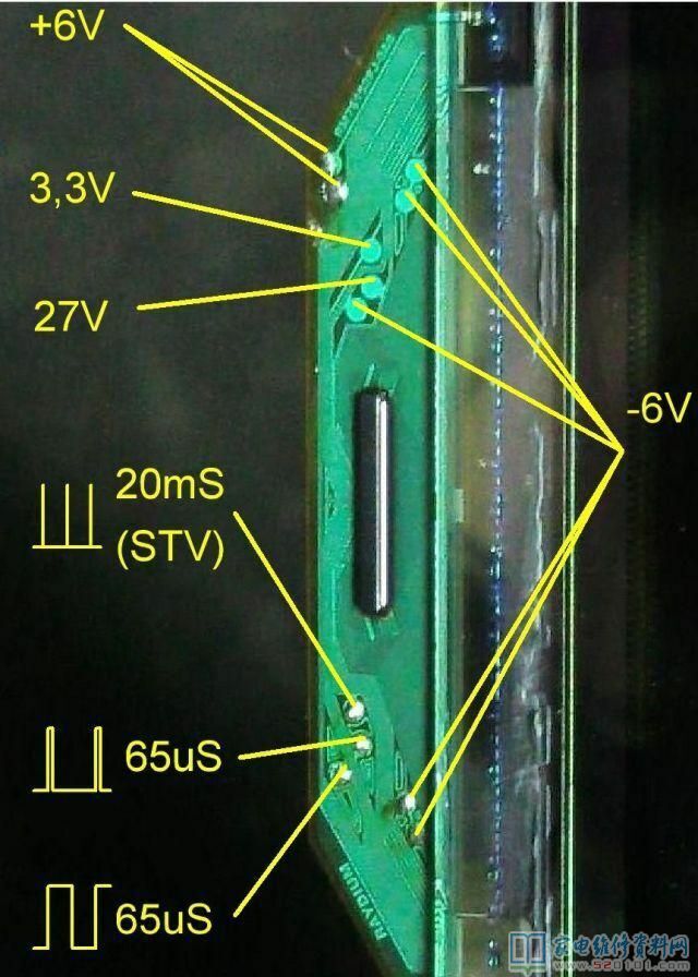

28、VGH VGL VCOM先接
