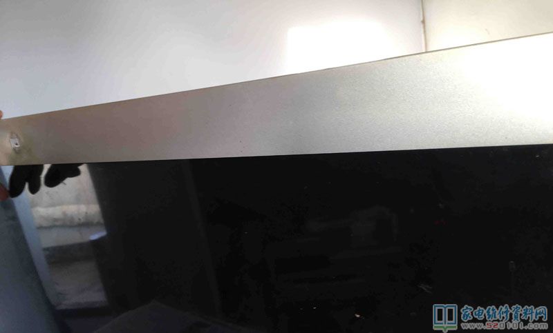

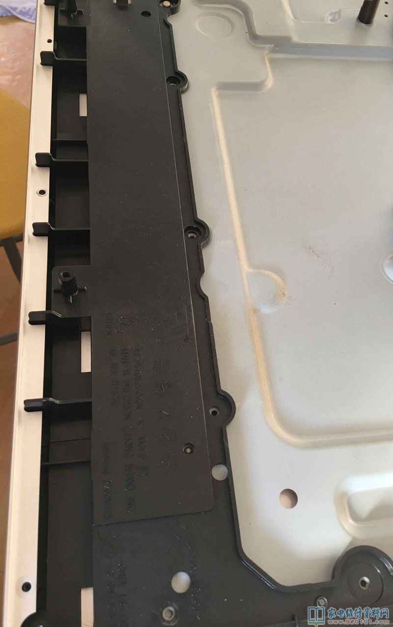

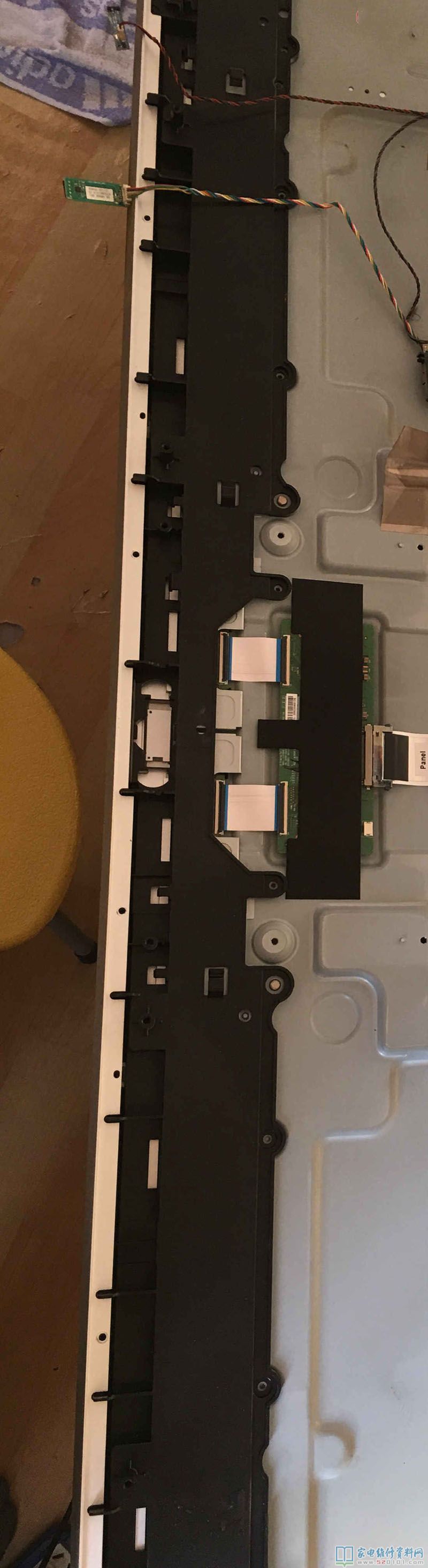

接修一台小米L47M1-AA液晶电视,这台电视因背光故障需要开屏,但是外框架这条铝条非常紧不好撬动(如下图所示),首先把后面黑色饰板抠起来,用力往下拉,屏是扣在中间的,前面铝板跟后面黑色饰板一起能拉下来,不过需要点力气,注意不要伤到屏,要用点巧劲,47寸屏不怎么好拆。
