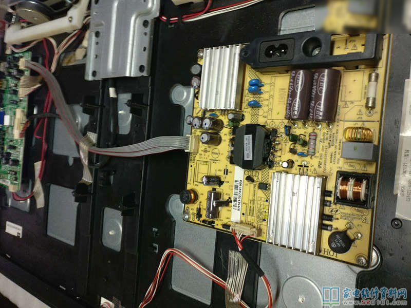

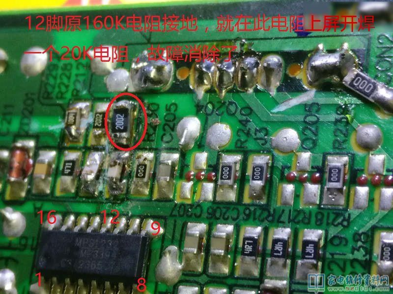

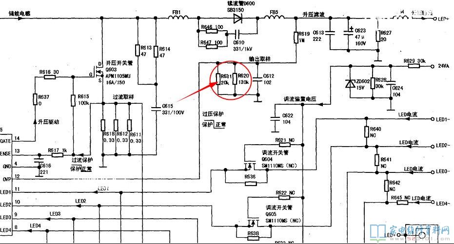

从电路板上看,12脚由上拉电阻1M与下拉电阻160K组成分压取样电路,取出OVP电压。实测此12脚电压由开机启动背光时有2V左右,黑屏时几乎为0V。从网上下载一个MP3394电路参看,发现有的电路中12脚处加有一个电阻20K并联在下拉电阻上。立即找个20K的电阻层焊在160K 上,开机背光立即启动,试机几小时后,不再出现黑屏现象了,故障修复。
