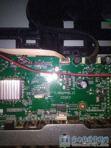

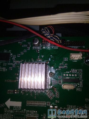

接修一台常州豪杰电器有限公司生产的中韩牌SG32LT-6液晶电视,据用户反应此机中午还好好的到了晚上就不开机了,电源红色指示灯常亮本机按键无反应。拆机检测电源板各路电压正常,主板的1.2 3.3 2.5 5V都正常怀疑数据损坏或者主芯片不良。根据经验此机型的主芯片发热量巨大长时间工作很容易脱焊,于是用烙铁托焊全部引脚开机正常了,证明判断是正确的。此类机型的主板发热量非常大,长时间工作由于热胀冷缩的效应主芯片很容易开焊。
