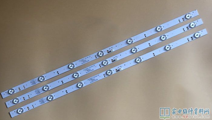

一客户送修一台先锋LED-32B900V液晶电视,故障表现为试机有伴音,无亮光。用强光手电筒照射隐约有图像,估计灯条故障。拆机检测,此机背光电路36伏供电,按开机键灯条两端电压从一百一拾多伏逐渐降到36伏。用点灯仪测试灯条能点亮。反复检测背光电路没有发现问题。决定开屏一探究竟。
此机由三根灯条组成串联,每条灯条7颗灯珠串联。用点灯仪分别测试灯条,每根灯条的电压都相同,似乎灯条没有问题。凭经验感觉还是灯条有问题。到网上购买一组原装灯条,装机背光亮起。测灯条供电69伏。试机3小时正常。
