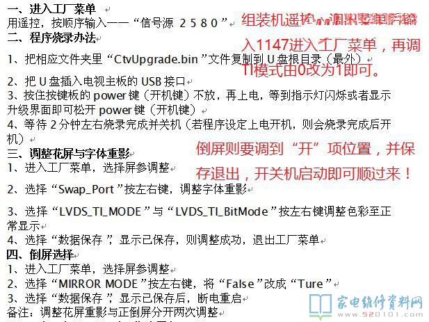

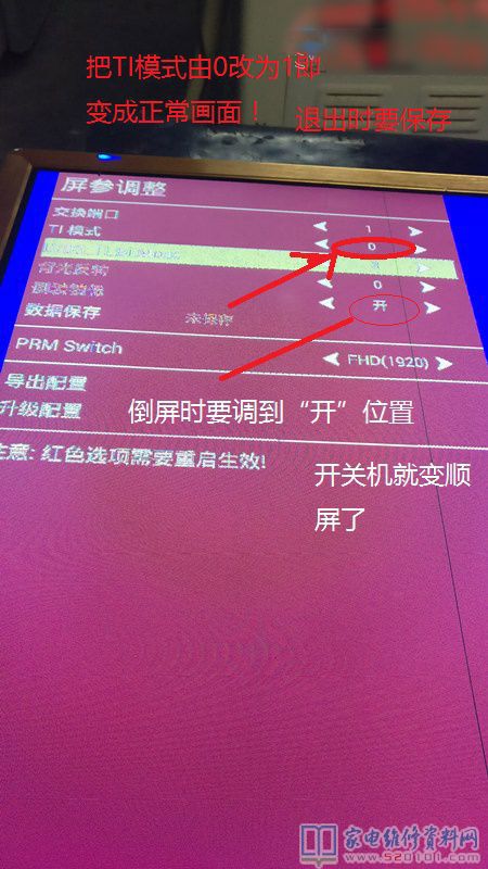

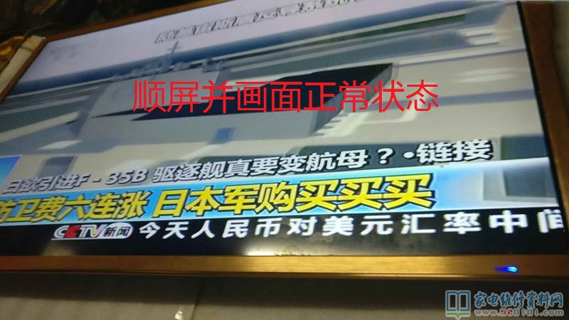

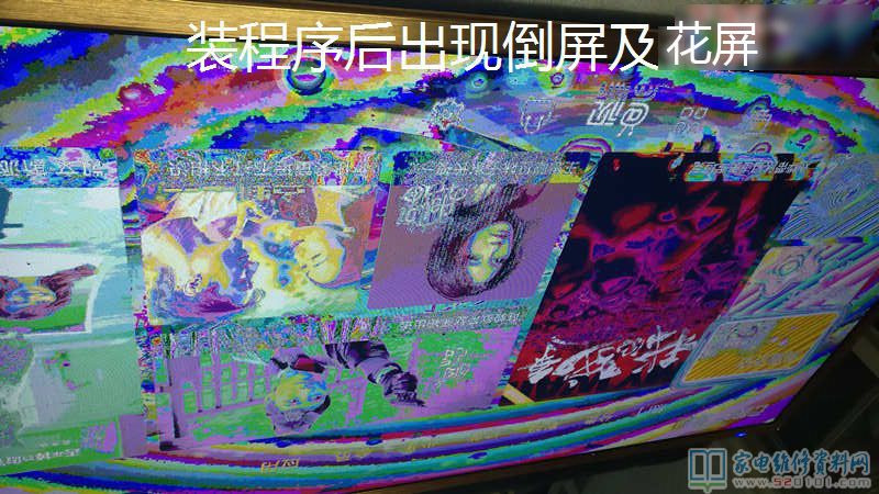

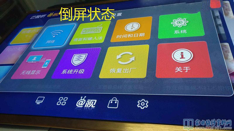

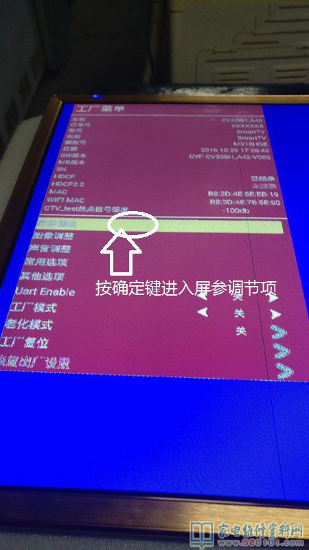

1:找到屏参调整项,按“确定”键进入屏参调整。找到“TI模式"项,由0改为1时,电视画面突然正常了。

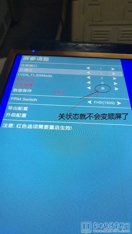

2:找到“倒装镜像”项,由“关”状况改为“开”,关机又重启时,系统画面突然就变顺屏了。(注意:调整后要保存然后退出重启才行)

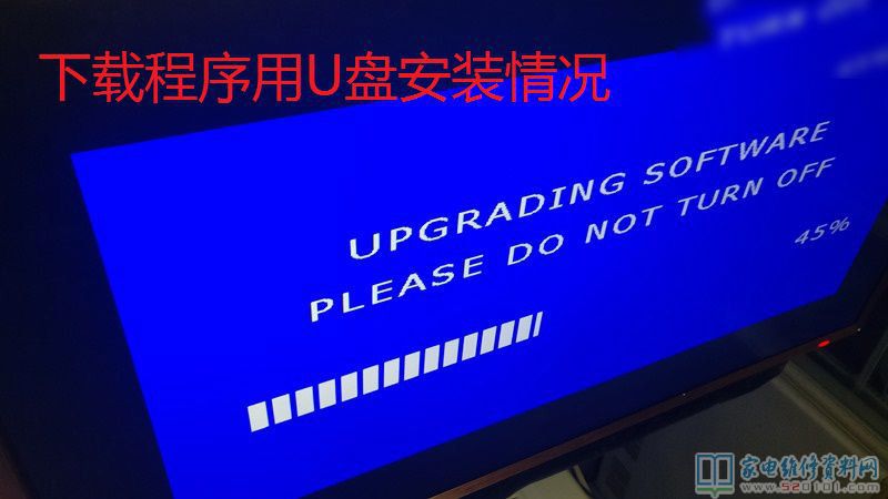

最后把信号源调到AV装态,接收信号时,图声正常。虽然装程序成功了,却折腾了一个下午。下载程序时,时而断网,时而显示程序有错误!由旺旺下载到QQ下载,又到网盘下载才成功,可谓一波三折!用U盘安装时,使用了两个U盘轮流装,最后发现U盘是没用F32格式化才引起电视不听话,用NTFS格式化不行。安装程序操作图如下列图片步骤所示。
