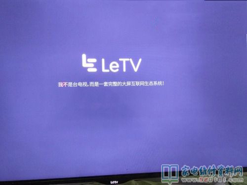

用39键遥控器操作方法过程,通过网上渠道下载或者网购强制升级(bin)包,第1步:将.bin文件存入U盘的根目录下;第2步:将U盘插入超级电视USB 2.0接口;第3步:使用39键遥控器依次按下【3】、【6】、【9】、【5】、【开机】键即可;
不升级按本机上的确定键试试,如果没有按键必须遥控器。USB2.0在电视上面有个隐藏的口开机广告画面后在:我不是一台电视处卡住不能正常收看。网购刷机程序刷机后正常。
