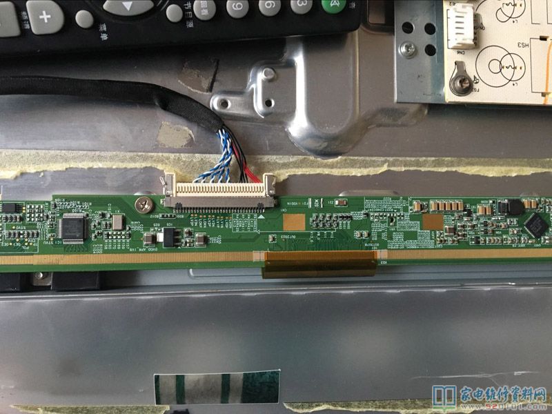

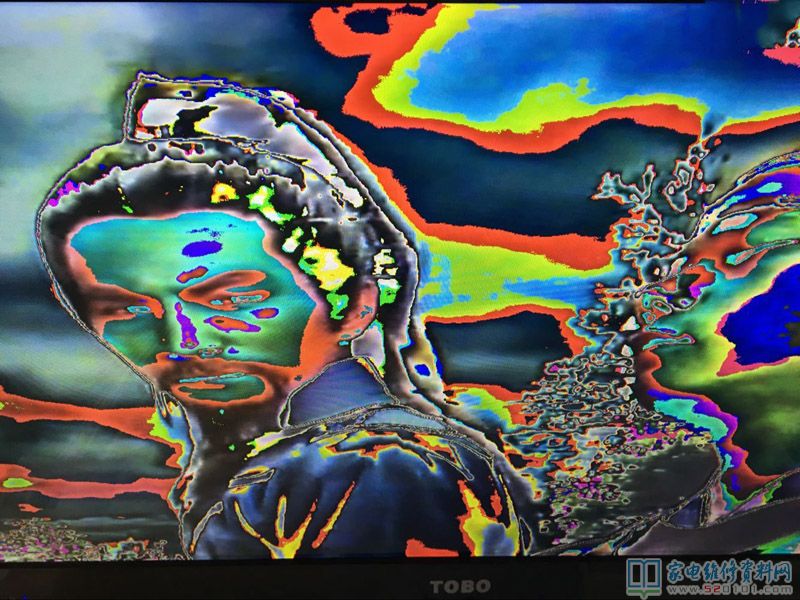

接修一台杂牌组装机,牌子是"TOBO”,故障表现是花屏(如下图所示),拆开机器,检查连接线接触良好,大多朋友都说是AS15的问题,经过排查并非此芯片引起,后来用遥控器,按“菜单”+1147进入工厂模式之后,调 LVDS 后故障修复。
