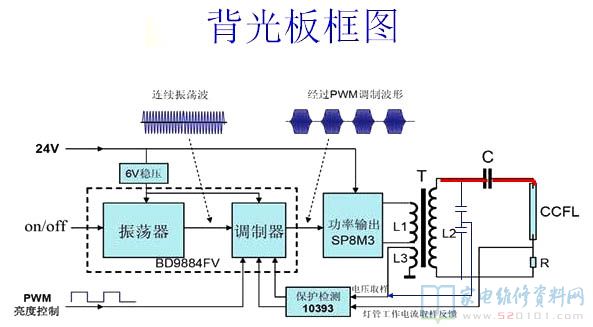

三、背光板电路方框图

	1、瞬间亮后马上黑屏:该问题主要为背光板反馈电路导致,如:高压过高导致保护、反馈电路出现问题导致无反馈电压、反馈电流过大、灯管PIN松脱、IC输出过高等等都会导致该问题,原则上只要IC有输出、自激振荡正常,其他的驱动电路和输出电路任何零件不良均会导致该问题,该现象是液晶电视背光板不良的常见之现象。维修时最要的方法是:
(1)、短接法
一般情况下,脉宽调制IC中有一个脚是控制或者强制输出的,对地短路该脚或者断开使其不受反馈电路的影响,强制输出脉冲波,此时升压板一般均能点亮,并进行电路测试,但要注意:如此时故障部位还未找到,因此短路时间过久可能会导致一些意想不到的现象,如:高压线路接触不良时,强制输出可能会导致线路打火而烧板!
(2)、对比测试法
液晶电视机灯管均采用为4只以上,多数厂家在设计时左右灯管均采用双路输出,即的呢骨干对应相同的电路,此时,两个电路就可以采用对比测试法,以判断故障的部位。有时是一款背光板分为左右面,在不明情况下,最好不要乱短路IC各脚,否则肯那个会出现意想不到的后果,很可能烧毁驱动MOSFET。
2、通电后背光瞬间不能点亮:此问题主要为背光板不产生高压所致,如12V、24V电源没有或电压不正常、控制电压为加入、接地不正常、IC无震荡、无输出、自激振荡电路产生不良等均会出现该现象!维修时先从供电和开关信号入手检查,若保险电阻烧断,不要急于更换,要检查保险电阻的一端有无短路,多位去东莞击穿损坏,或升压变压器漏电短路等。
	3、亮度偏暗升压板上的亮度控制线路不正常:12C、24V偏低、IC输出便低、高压电路不正常等均会导致该问题,部分可能伴随着加热几十秒后保护,产生无显示!
4、干扰主要有水波纹干扰、画面抖动、跳动、星点闪烁(该现象少数,多数均为液晶屏问题)等,主要是高压线路问题。
以上几点是背光驱动板产生的问题的几个主要现象,对于背光板产生的不良,我们不妨把他这样比作灯管,就是相当于我们经常所见的日光灯管(当然,其电压要比日光灯高的多,粗的一根高压线接的是高压输入、细的一根低压线接的是输出反馈端)、线路板把它看作逆变器线路,围着该状况去修,可能会容易一点。

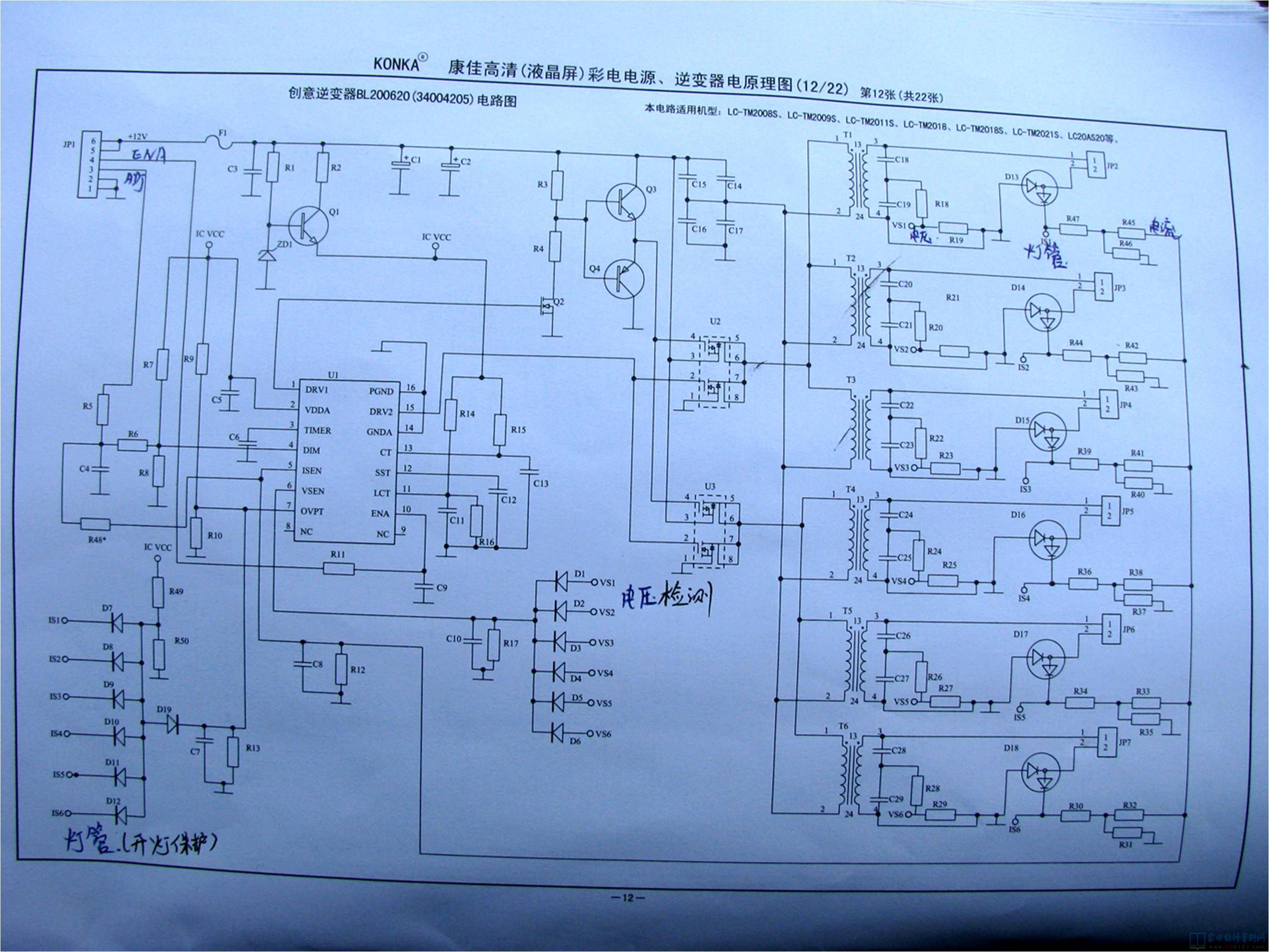

五、康佳液晶高清电视逆变器电路原理图
