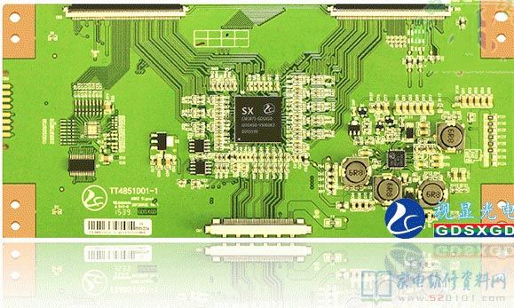

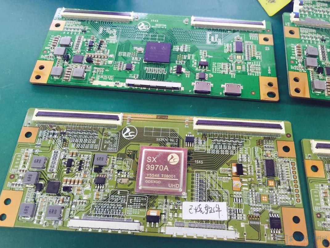

逻辑板实物图如下

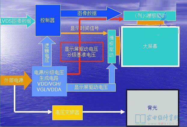

逻辑板在显示器中的功能示意图

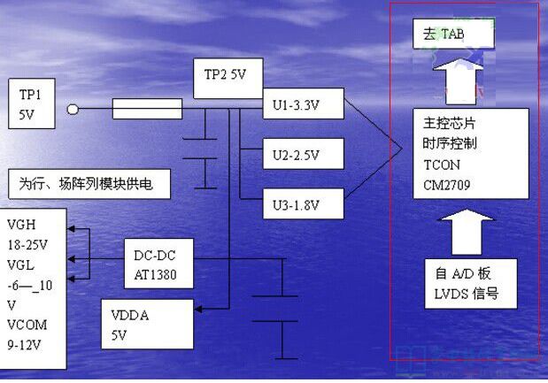

逻辑板构架图
	逻辑板的供电:
不是来自于开关电源直接提供,一般由信号处理板上稳压电路提供。
逻辑板的电压
液晶屏工作电压大致分为五组,+3.3V+3.3V,+5V+5V,+15V+15V,-15V-15V,+45V+45V,+3.3V+3.3V,+5V+5V可以通过降压稳压电路得到,其它三组是通过逻辑板电路的电源管理IC,把从数字板送过来的+12V或+5V通过DC-DC电路把电压提升到液晶屏工作所需的电压,

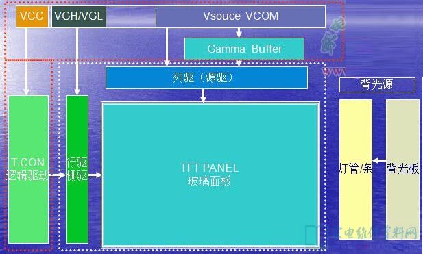

1、VGH(VON): 是指gate级的高电位,也就是打开gate级的电压。
2、VGL(VOFF): 是gate级的低电位,也就是关闭gate级的电压,在二阶驱动时此电压有效,在三阶驱动时,此电压只是用来产生Vgoffl;
3、VgoffL: ,是gate级关闭电压中的低电平(使用在三阶驱动中,由VGL经过一个电压转换电路得到)。
4、VgoffH:是gate级关闭电压中的高电平(在三阶驱动中使用,用来消除下一条gate级关闭时由储存电容(CS ON GATE)造成的电压值改变),它的值基本上可以认为是Vgoffl+Vcom;
有些IC资料上面只提到了VGH和VGL,那是因为,这颗IC只支持二阶驱动,有的IC资料上面VGH、VGL、VGOFFH、VGOFFL都有,那是因为此IC支持二阶和三阶驱动。
VDDG,VEEG为二阶驱动的GATE的开关电平。
5、VCOM:液晶偏转基准电压;在PCB上VDDA会通过分压的回路分出10~14组电压,作为IC内部DAC时的输出VGMA的基准电压,通过PCB的分压电路,产生多组参考电压,可以减少IC内部的分压电路。
逻辑板电压图

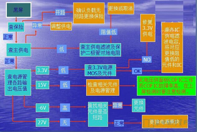

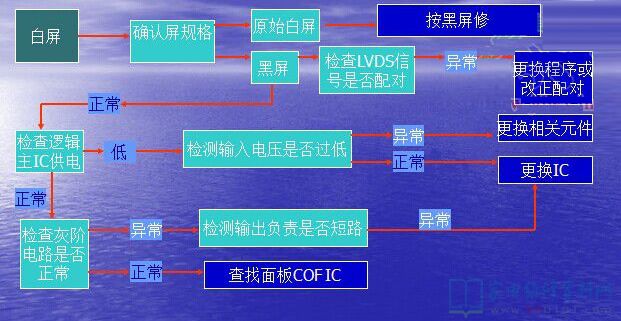

逻辑板维修总结(检修思路)
一、外观检查看主芯片电源IC 滤波电容等易损元件是否存在明显烧黑或颜色异常等;
二、测电阻测各供电测试点是否存在短路阻值变小,保险有无开路;
三、测电压测各供电测度点电是否正常(①电源供电Vcc5V/12V,②主芯片3.3V ;2.5V;1.8V,1.2V 等,③VAA14V,VGH20V,VGL-5.5V,④VREF13V,VCOM 6V);
四、测IC 信号线对地阻值LVDS DDR与主芯片之间数据交换是否有不良;
五、检查各连接线排插看屏线与逻辑板、逻辑板与屏之间排插是否存在接触不良
	维修思路图
		维修思路图2
