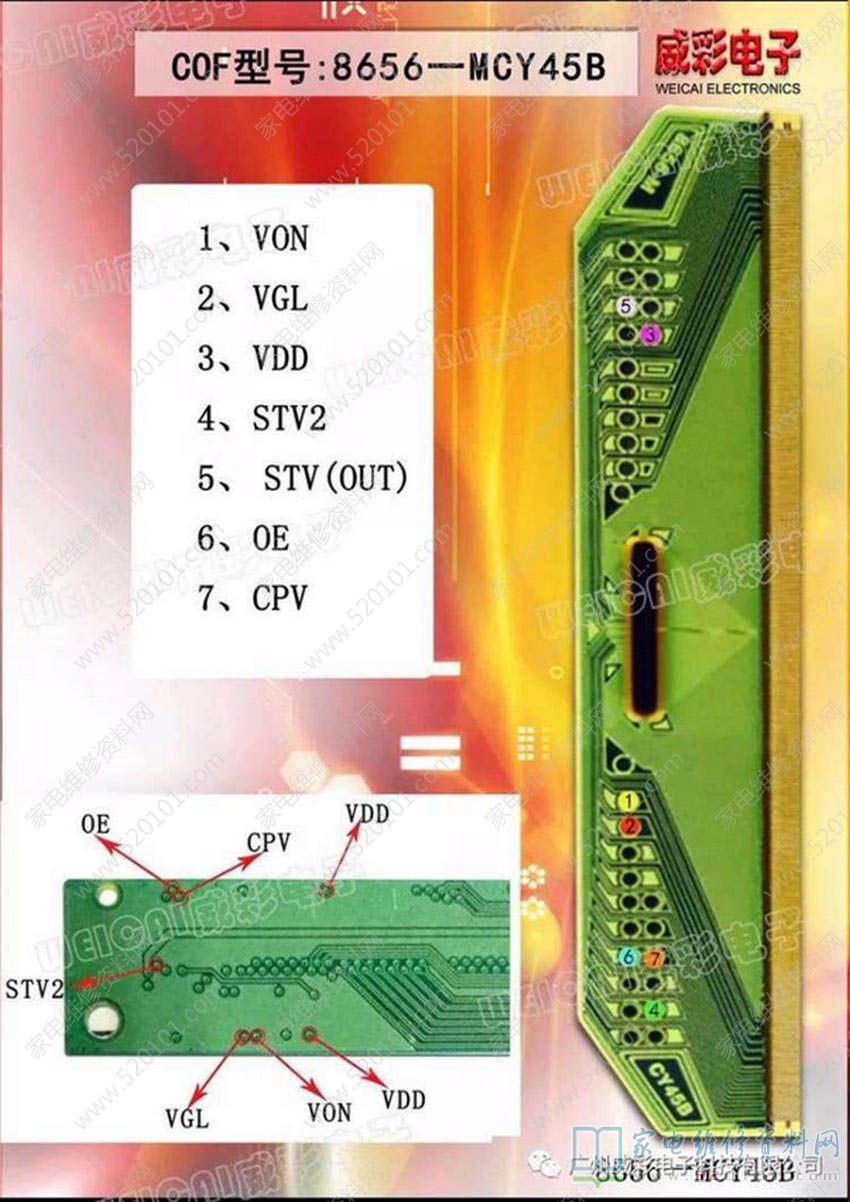

液晶COF边板8656-MCY45B飞线点位图
2023-02-10
作者:威彩电子
1157
COF型号8656-MCY45B的VGH、VGL、VDD、STV2、STV(OUT)、0E、CPV点位如下图所示。
