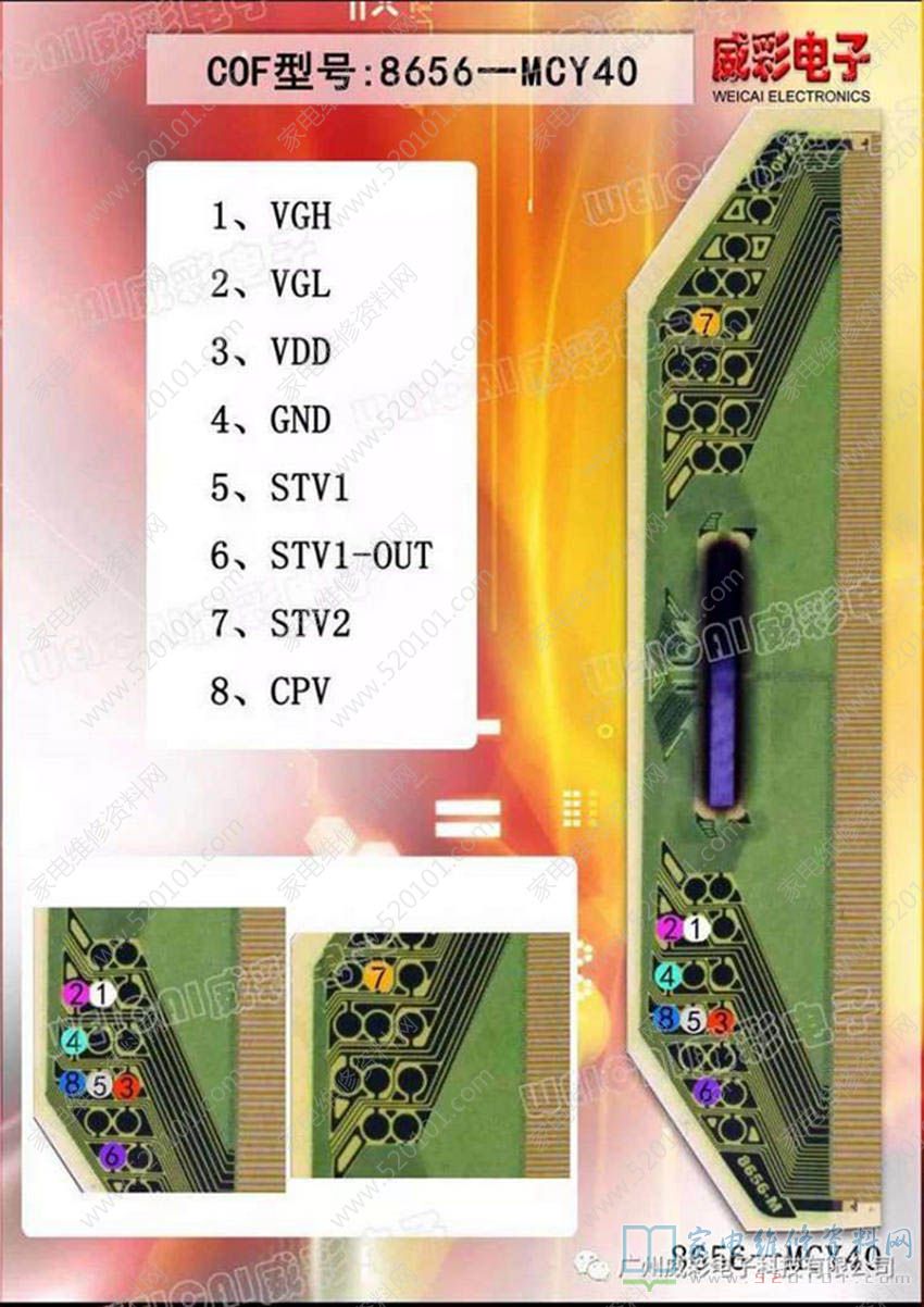

液晶COF模块8656-MCY40飞线点位图
2023-02-10
作者:威彩电子
1207
COF型号8656-MCY40的VGH、VGL、VDD、STV2、STV(OUT)、0E、CPV点位如下图所示。
