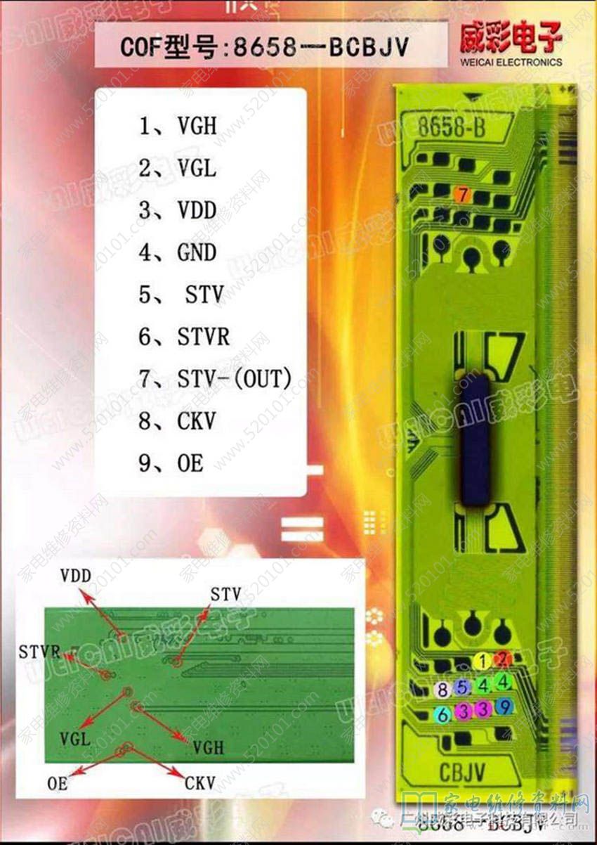

液晶COF模块8658-BCBJV飞线点位图
2023-02-10
作者:威彩电子
1338
COF型号8658-BCBJV的VGH、VGL、GND、STV、STVR、STV-(OUT)、CKV、0E点位如下图所示。
