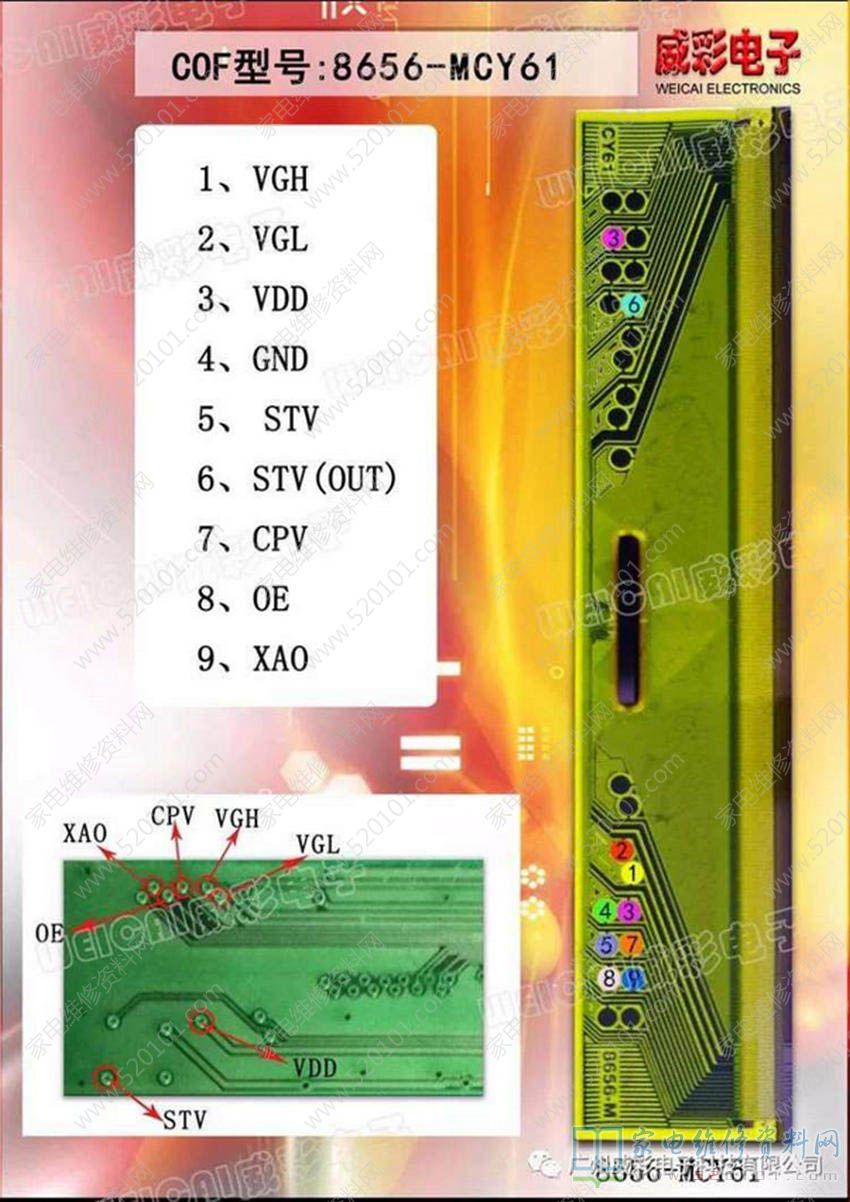

COF型号8656-MCY61的VGH、VGL、VDD、GND、STV、STV(OUT)、CPV、0E、XA0点位如下图所示。
