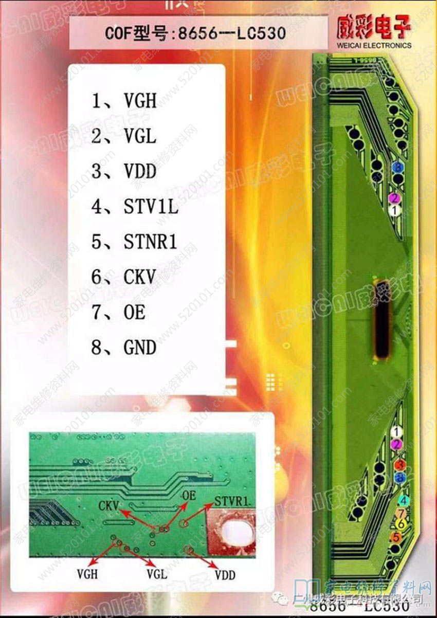

液晶COF模块8656-LC530飞线点位图
2023-02-10
作者:威彩电子
1323
COF型号8656-LC530的VGH、VGL、VDD、STV1L、STNR1、CKV、0E、GND点位如下图所示。
