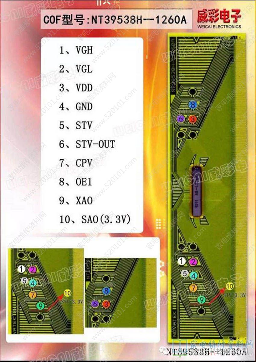

液晶COF模块NT39538H-1260A飞线点位图
2023-02-12
作者:威彩电子
1045
COF型号NT39538H-1260A的VGH、VGL、VDD、GND、STV、STV-OUT、CPV、XA0、SA0(3.3V)点位如下图所示。
