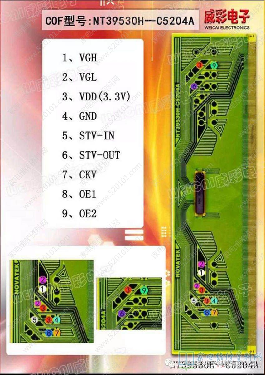

液晶COF模块NT39530H-C5204A飞线点位图
2023-02-12
作者:威彩电子
987
COF型号NT39530H-C5204A的VGH、VGL、VDD(3.3V)、GND、STV-IN、STV-OUT、CKV、0E1、0E2点位如下图所示。
