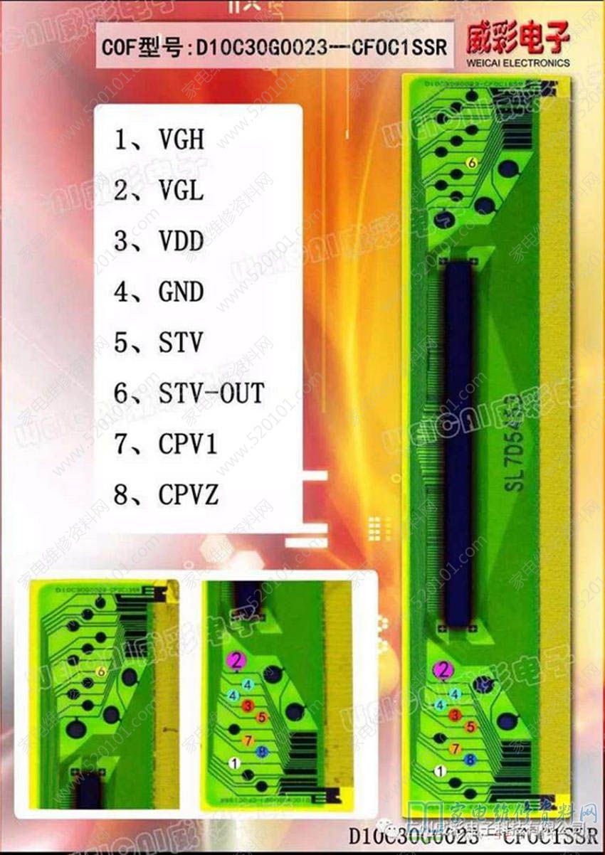

液晶COF模块D10C30G0023-CF0C1SSR飞线点位图
2023-02-12
作者:威彩电子
1027
COF型号D10C30G0023-CF0C1SSR的VGH、VGL、VDD、GND、STV、STV-OUT、CPV1、CPV2点位如下图所示。
