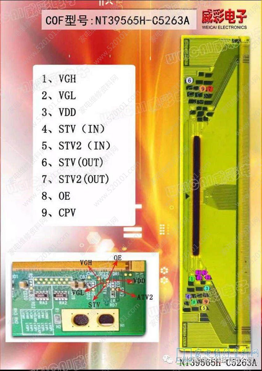

液晶COF模块NT39565H-C5263A飞线点位图
2023-02-13
作者:威彩电子
918
COF型号NT39565H-C5263A的VGH、VGL、VDD、STV(IN)、STV2(IN)、STV(OUT)、STV2(OUT)、0E、CPV点位如下图所示。
