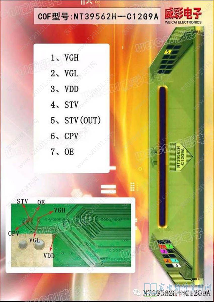

液晶COF模块NT39562H-C12G9A飞线点位图
2023-02-13
作者:威彩电子
1089
COF型号NT39562H-C12G9A的VGH、VGL、VDD、STV、STV(OUT)、CPV、0E点位如下图所示。
