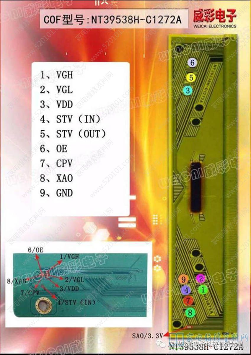

液晶COF模块NT39538H-C1272A飞线点位图
2023-02-13
作者:威彩电子
2933
COF型号NT39538H-C1272A的VGH、VGL、VDD、STV2、STV2、STV(OUT1)、STV(OUT2)、CPV、0E点位如下图所示。
