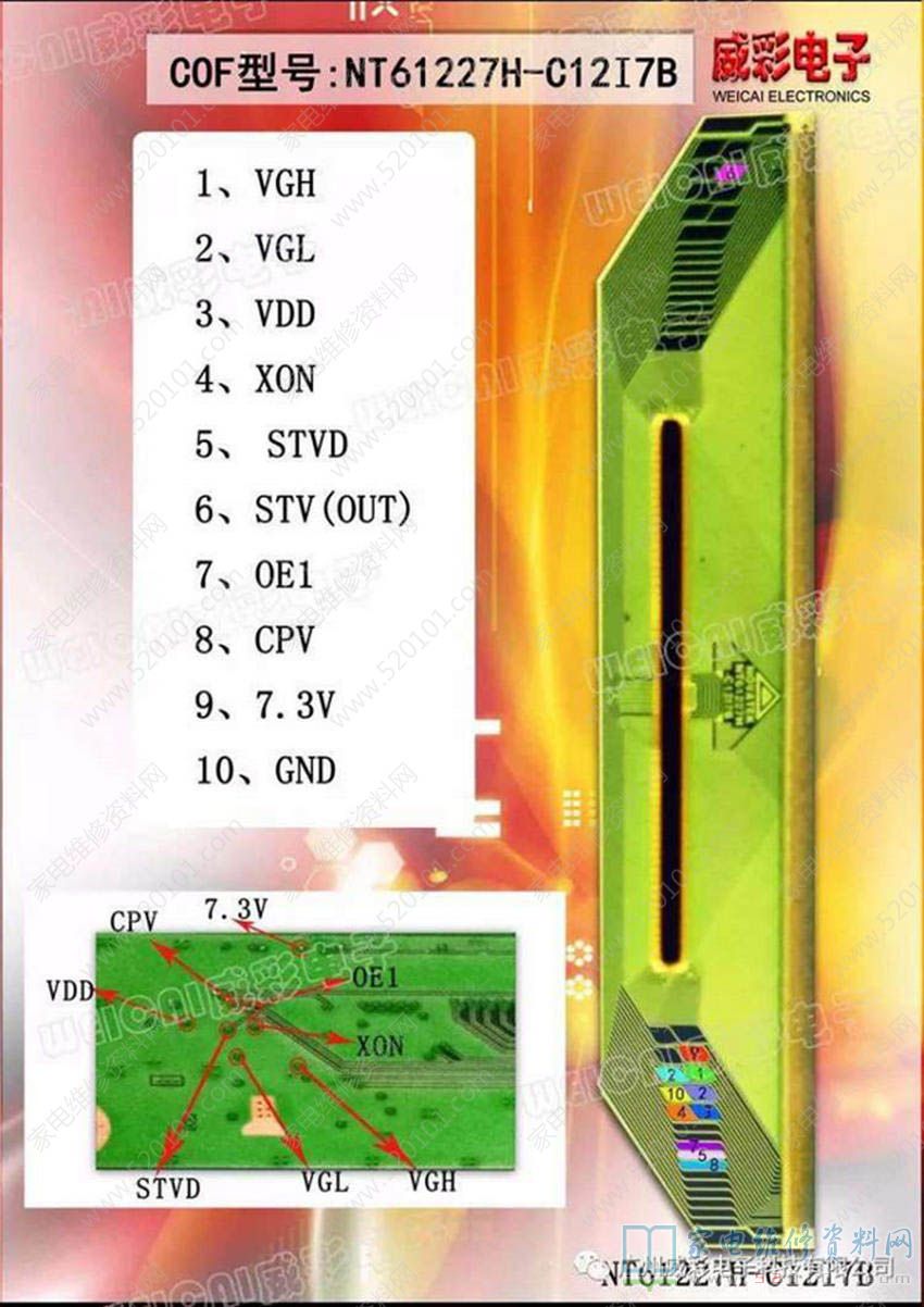

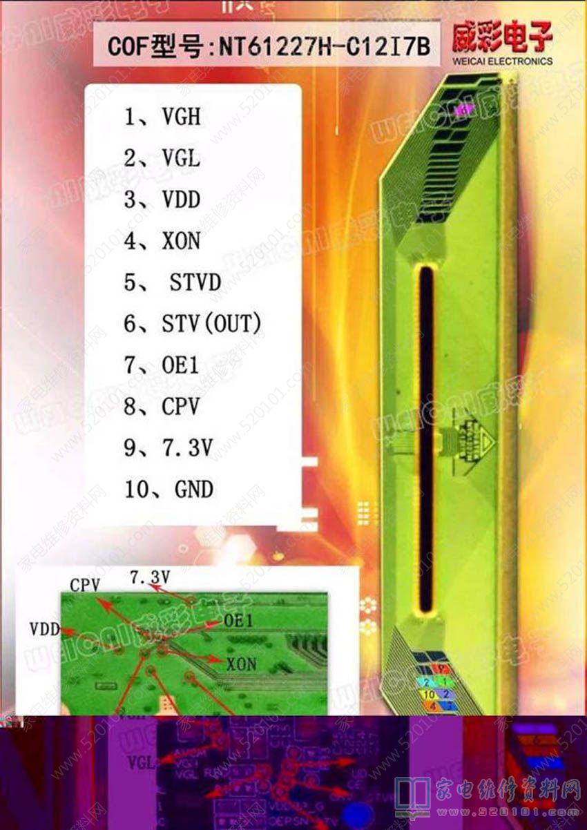

液晶COF模块NT61227H-C12I7B飞线点位图
2023-02-15
作者:威彩电子
1533
COF型号NT61227H-C12I7B的VGH、VGL、VDD、XON、STVD、STV(OUT)、0E1、CPV、7.3V、GND点位如下图所示。
