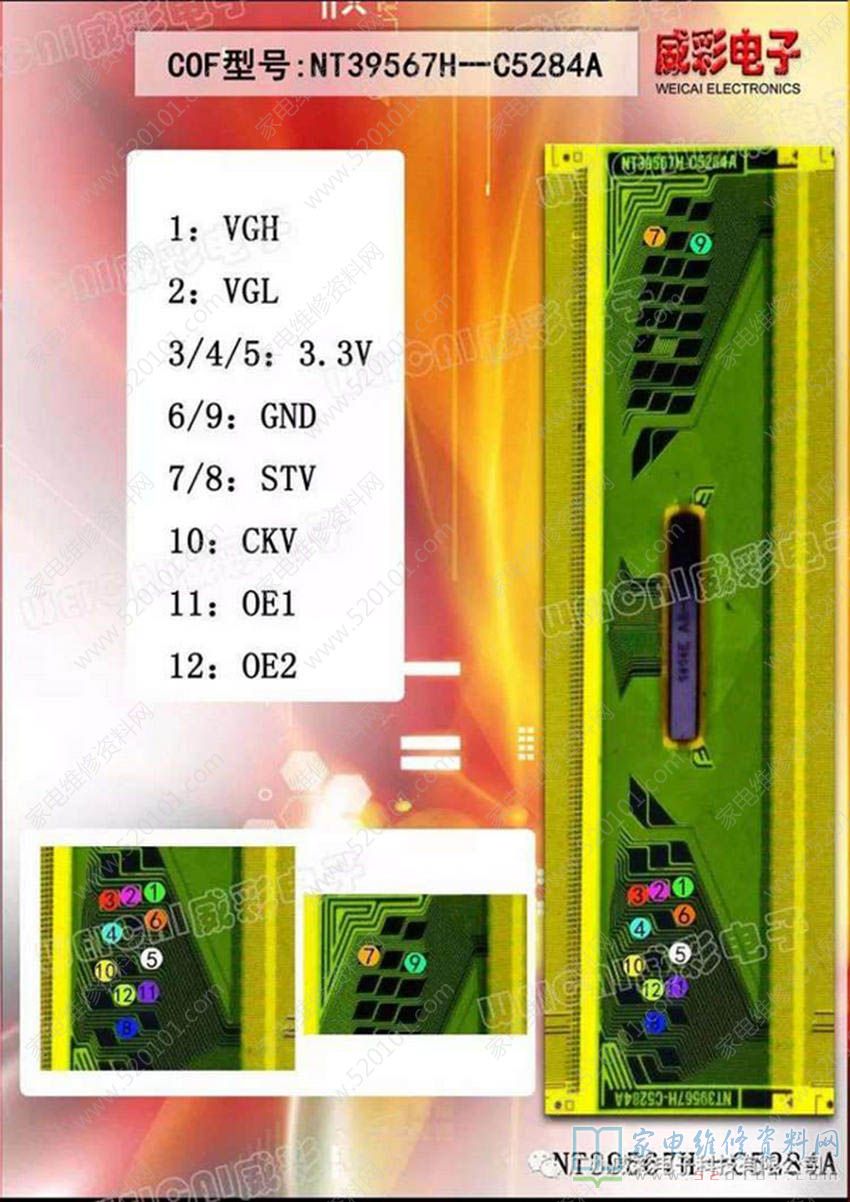

液晶COF模块NT39567H-C5284A飞线点位图
2023-02-15
作者:威彩电子
1491
COF型号NT39567H-C5284A的VGH、VGL、3.3V、GND、STV、CKV、0E1、0E2点位如下图所示。
