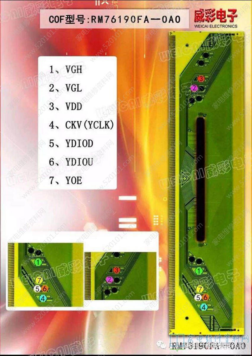

液晶COF模块RM76190FA-0A0飞线点位图
2023-02-15
作者:威彩电子
1431
COF型号RM76190FA-0A0的VGH、VGL、VDD、CKV(YCLK)、YDI0D、YDI0U、Y0E点位如下图所示。
