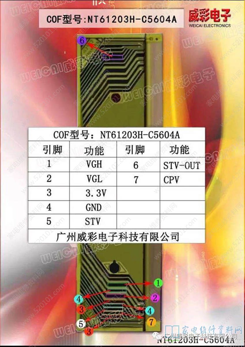

液晶COF模块NT61203H-C5604A飞线点位图
2023-02-15
作者:威彩电子
1679
COF型号NT61203H-C5604A的VGH、VGL、3.3V、GND、STV、STV-OUT、CPV点位如下图所示。
