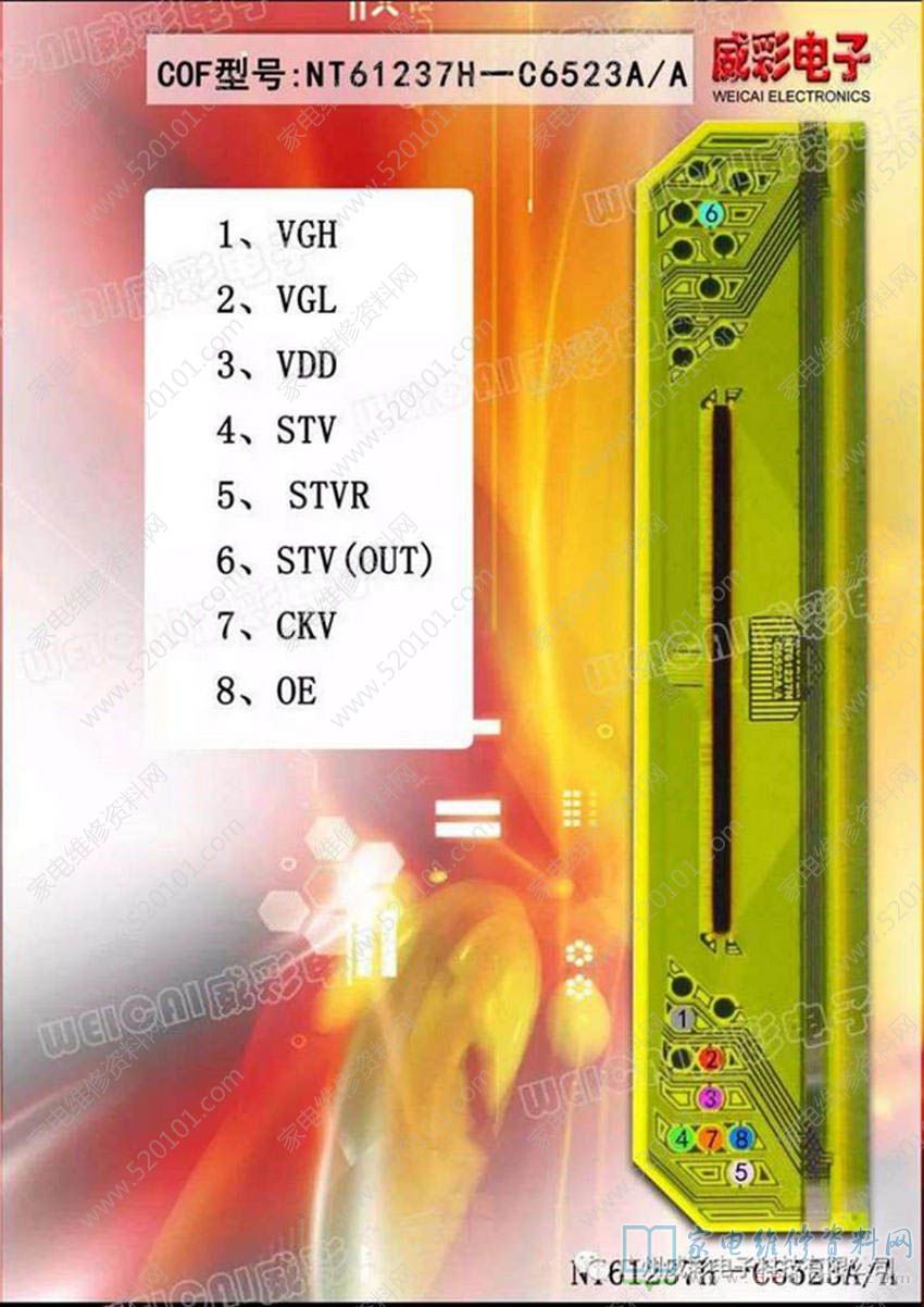

液晶COF模块NT61237H-C6523A/A飞线点位图
2023-02-15
作者:威彩电子
3310
COF型号NT61237H-C6523A/A的VGH、VGL、VDD、STV、STVR、STV(OUT)、CKV、0E点位如下图所示。
