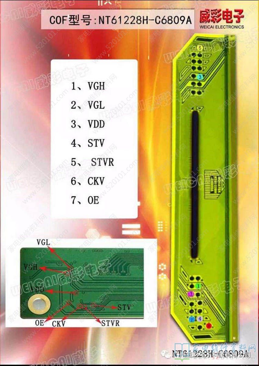

液晶COF模块NT61228H-C6809A飞线点位图
2023-02-15
作者:威彩电子
1605
COF型号NT61228H-C6809A的VGH、VGL、VDD、STV、STVR、CKV、0E点位如下图所示。
